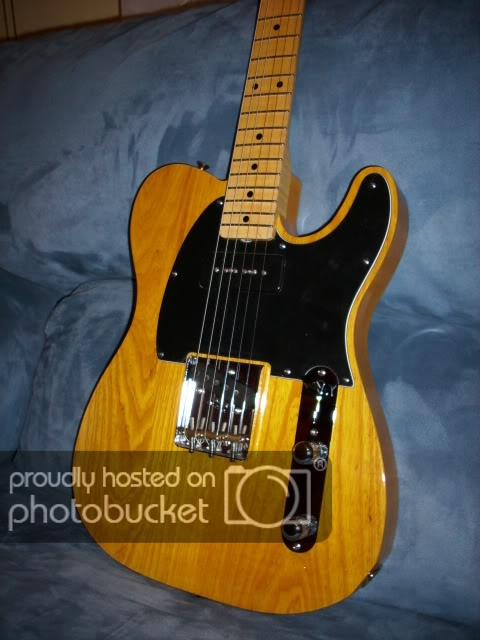

Quiero lacarla en nitro con un tono ambar que he visto en alguna teleca de Raulon que me encanta.
Pero tengo una duda...para que el "binding" quede con su color original , no podria lacarla con la laca tintada ya que teñiria el binding. Si enmascasro el binding y laco, se me quedaria un desnivel en la laca.
¿ tengo que tintar la madera antes y despues lacar en transparente ,no? :roll:
IMG_0496.jpg picture by numerosieterm - Photobucket
supongo que si, ya que es la unica manera que veo de hacerlo :no_lo_se:
