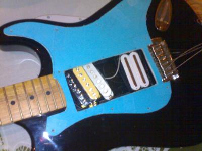

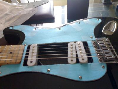

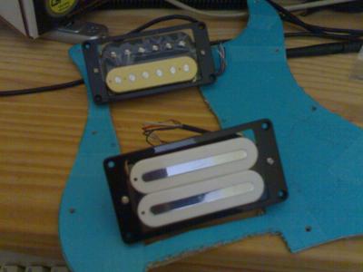

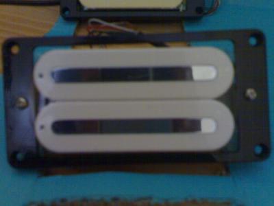

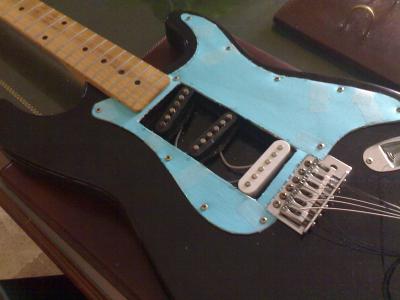

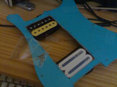

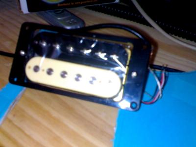

Bueno aquí van unas fotos del golpeador de cartulina+cartón duro para las pruebas (para ver en que posiciones captan mejor los sonidos) y las pastillas en sí.
Todavía tengo que terminar de diseñar el cableado y lo montaré en este golpeador de cartón hasta que esté convencido y le haga el golpeador definitivo de aluminio corrugado super heavy metal power guay.
Ahora vienen las dudas y pido opiniones:
1. ¿Las pastillas las dejo con el marco que traen o las monto sin marco? Es decir pegadas al golpeador.
2. Busco solución para el tema de la pastilla power rails que irá en la posición del puente, la monto al revés?? o que hago? supongo que una será la bobina principal y otra la secundaria y tengo entendido que en single coil la que se deja activa siempre es la principal osea la mas externa. Con la PAF no hay ningún problema, según el codigo de colores (que sigue el de Seymour Duncan), la bobina principal es la de arriba. Por tanto la otra pastilla la tendría que poner al revés no? y ya podría seguir el mismo codigo de colores que si fuese realmente la del puente..
3. Valores de potes, resistencias y condensadores: Como voy por partes, primero voy a poner únicamente un potenciómetro de volumen de 500K y luego ya veré que pongo para tono, acepto sugerencias.

Buenas, pone fotos del cuerpo y el mastil aun que sea, si es una strato pondria las pastillas sin marco, saludos

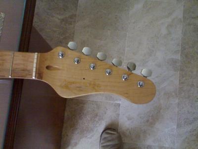

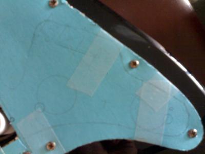

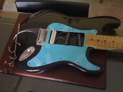

Ok ahí van otras cuantas fotos de cuando quité el golpeador original y puse el de cartón para experimentar con distintas posicioens de las pastillas, también pulí la pala, me gustaría pelarla entera y darle un barniz para un mejro acabado pero todo a su debido tiempo.
Nótese como he marcado los límites de la cavidad interna para diseñar la posición de los potenciómetros e interruptores.

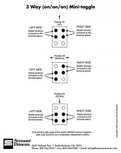

Bien, primera cagada, aquí en Sevilla ni en M.Leon ni en R.C.O. tienen los interruptores on/on/on, donde los consigo???
Correspondería con el esquema de posiciones y contactos que adjunto.

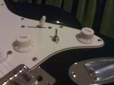

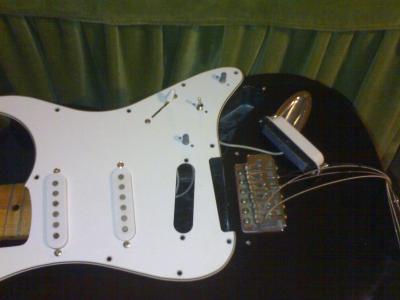

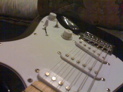

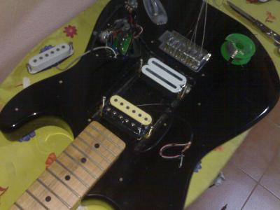

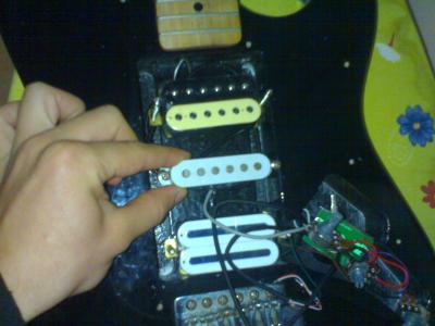

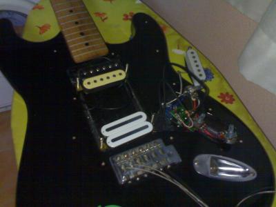

Acabo de montar las pastillas en configuración H-S-H con interruptor de cinco posiciones en la strato porque no aguantaba mas y quería oirlas. El resultado ha sido a grandes rasgos satisfactorio no he podido tocar todo lo que me gustaría porque están los vecinos sobando. La PAF del mastil la he puesto con la bobina negra hacia fuera, vamos normal, y la hot rails como era para posición mastil y la tengo en el puente la he puesto al revés.
Ahí van unas fotillos del golpeador con la palanca para invertir la fase de la pastilla del puente, luego con las pastillas del mastil y del puente quitadas dejanto la del centro y luego con la nueva configuración de pastillas provisional.
