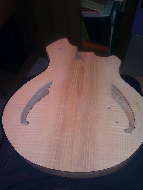

Y qaui un detalle del perfilado de la tapa

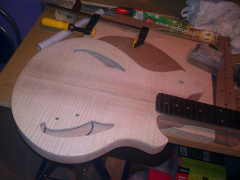

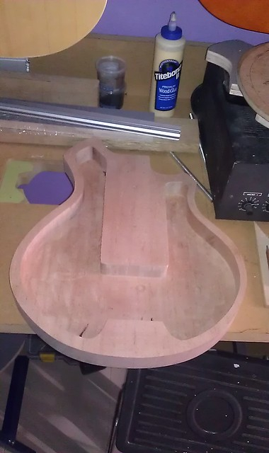

Despues de esto, sin terminar de repasar del todo la tapa, la desmonte y la deje a un ladito mientras hacia el vaciado del cuerpo. No tengo fotos del inicio del proceso, pero marque toda la parte que iba a estar vacia y fui haciendo taladros (muuuuuchos), con un tope para la profundidad, y vacié la mayoría con cuidado y un formon, para dejar el menor material posible y facilitar el paso de la fresadora. Con la plantilla hueca que hay al inicio del post, realice el vaciado definitivo del cuerpo, y aproveche para hacer un paso por el centro del cuerpo para los cables, y no tener que hacer un fresado completo del canal en el cuerpo, que ya tiene bastante vaciado
un repaso con lija y quedo de lo lindo.....

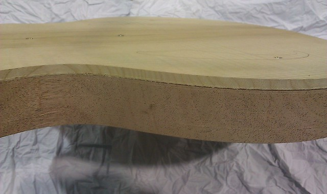

Lo siguiente fue sacar los huecos de la tapa y la posicion de los agujeros para potes y selector, que tambien los hice con la plantilla que ya tenia echa. Con una fresa de 6mm de castago largo y cuidadito, hice los huecos correspondientes. De nuevo un respaso con lija y procedí a pegar la tapa al cuerpo, utilizando unos topes alrededor del cuerpo y los dos agujeros situados donde iran los huecos de las pastillas, donde puse los tornillos para sujetar al cuerpo. Antes de pegar la tapa, pase un cable por el hueco que hice anteriormente para alojar el cableado definitivo, y se quedó encerradito dentro del cuerpo, para poder usarlo mas adelante sin necesidad de volverme loco pasando cables con poco espacio para manejarme, ya os contare si resulta bien.....

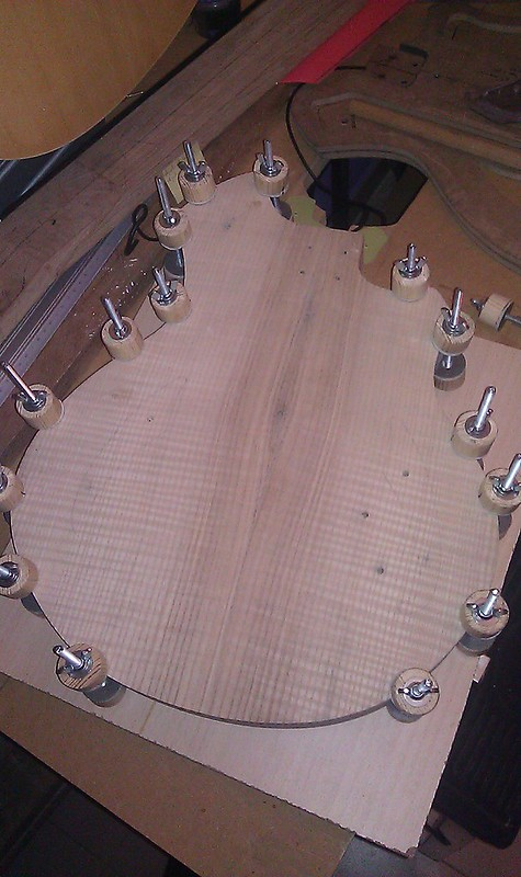

Bueno, un pelin mas.... he rescatado un par de fotillos que no habia puesto, una el pegado de la tapa

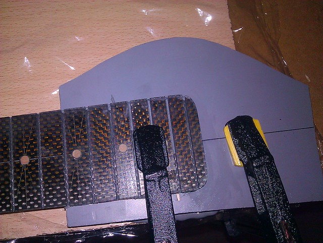

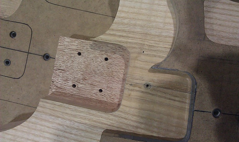

y otra, el fresado del cajeado del mastil, con su plantilla
Lo malo ha sido que he tenido que volver a trabajar sobre el cajeado, ya que en un princio no deje la profundidad correcta y..... en el repaso, un bocado de la fresa me destrozo una parte del cajeado, así que tuve que modificar el contorno inferior, improvisando una plantilla
y el resultado es el siguiente

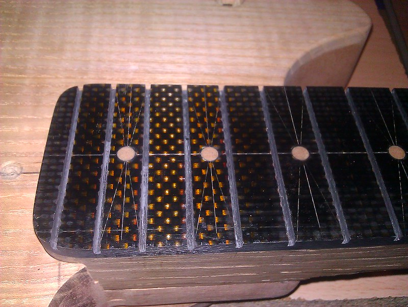

hay mucho mas hueco ahora en la parte de los ultimos trastes, pero para mi gusto es demasiado..... lastima de lo del enganchon, pero se puedo solucionar. En la foto del detalle, tambien se puede ver el diapason aun sin dar la curvatura, de fibra de carbono, y con unos canales que van a servir para alojar los trastes, que tambien van a ser de fibra de carbono..... ya veremos como lo resuelvo y que tal resulta. En fin, hasta aqui por ahora....

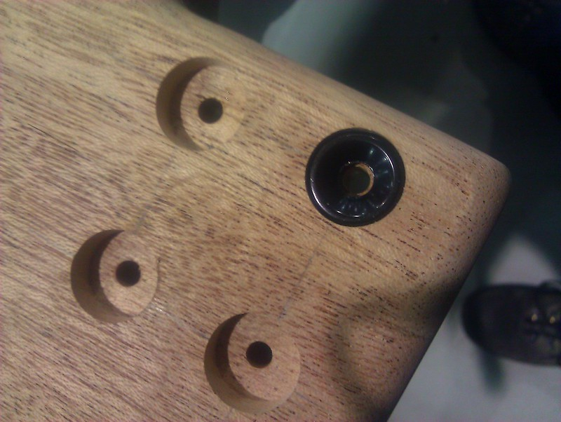

Pequeños avances..... ando liadillo. Radiado el diapason (no tengo fotos..... ) y ya estan hechos los alojamientos de las arandelas de atornillado al mastil, con una fresa con guía y a manita..... salio bien : )

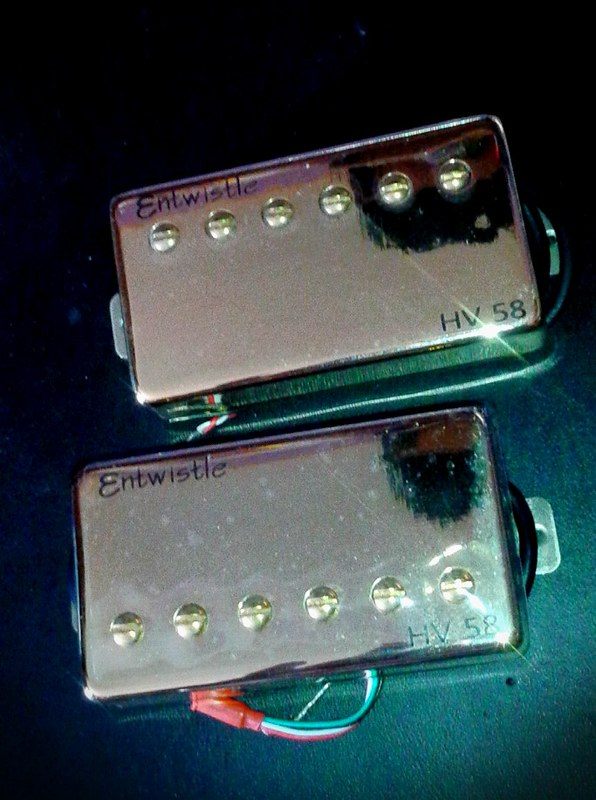

y me han llegado las pastillas que voy a montar, quizas las conozca mas de uno, o no, pero por lo que he escuhado por ahí, me gustaron mcho
Ahora a ver si consigo poner los "trastes", que al final tambien van a ser de fibra de carbono, y creo y espero que tengan un buen aguante al desgaste, ya seguire contando
