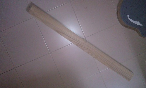

bueno, otro poquitin mas..... de momento he conseguido un liston para el mastil, de roble, lo encontre en una tienda que lo tenian de restos y me parecio que tenia un precio majo, y lo estuve "escuchando" y me parecio que tenia un sonido bstante bueno y completo a lo largo de casi todo el liston, salvo una zona en la punta, pero como me va a sobrar material, esa parte quedara eliminada. Luego en casa, lo estuve tanteando con un diapason, y me gusto mucho mas como mantenia y transmitia el sonido a lo largo de toda la estructura, asi que ya tengo mastil :santo:

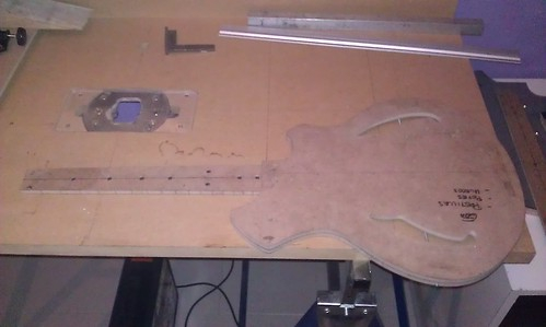

Bueno, pues ya tenemos alguna cosilla mas..... sigo sin padera para el cuerpo, y mas ahora que ha llegado el mal tiempo y la mesa de la terraza ha terminado en la habitacion de los "trastos", así que de momento, el uso de la fresadora como que esta vetado, a ver como puedo apañarme para seguir con ello

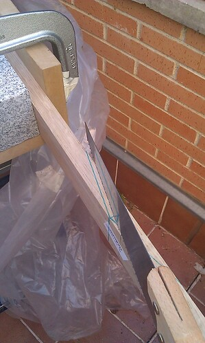

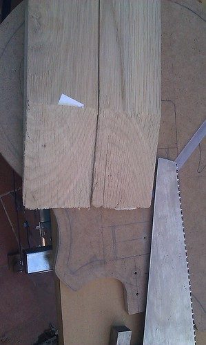

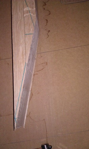

Corte del mastil para sacar la pala, a manita y con cuidado, al final aunque en la imagen se ve un serrucho, usé una sierra japonesa que consegui en un hiper a buen precio y que funciona de maravilla

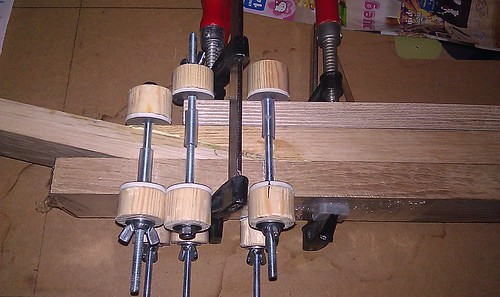

Y emparejadado, despues de una pasada con la fressadora, utilizando "el mismo" metodo que otro creo compañero de este foro, y que se puede ver aqui http://www.guitarraprofesional.com/3G/3G3.htm
aunque mis medios son algo peores y tiene un par de defectos que me tocara eliminar a mano a base de lija... pero bueno, ya tengo casi preparados otros utiles para poder realizar esta operacion en mejores condiciones

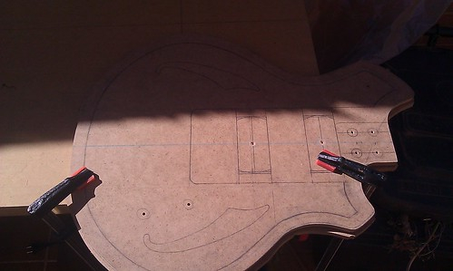

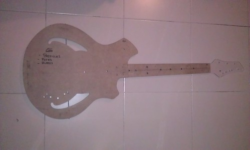

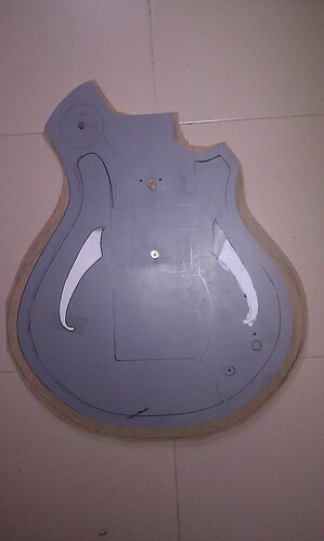

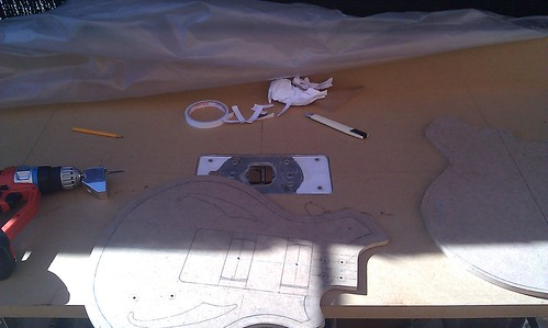

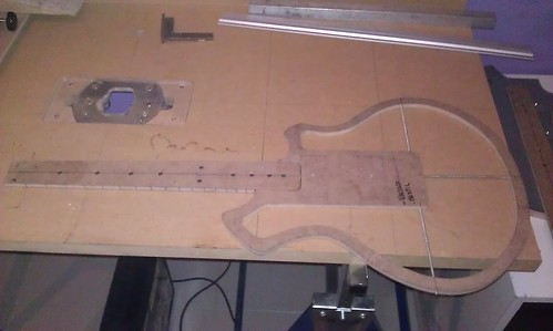

Primer aspecto de la plantilla base para contorno y para el vaciado
Y plantillas definitivas de contorno y vaciado, junto con la plantilla del mastil y la posible pala (que cada vez me va gustando mas ese aspecto que tiene)
Perdonad la calidad de las fotos.....
Y de momento esos son todos los avances. Ha habido algunos cambios, y me falta hacerme unas plantillas para pastillas y posiblemente una plantilla para posicionar el mastil, ademas de incluir varias opciones de posicion de potes y selector en la plantilla, ya iremos viendo.....

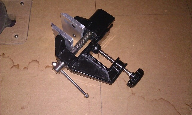

Un pequeño cachibache para intentar poder hacer cejuelas en condiciones. Tan simple como añadirle unos mordientes a un pequeño gato de banco de esos chiquiticos.....
No es como los que vende, pero para lo que yo hago, como que vale de sobra ; )

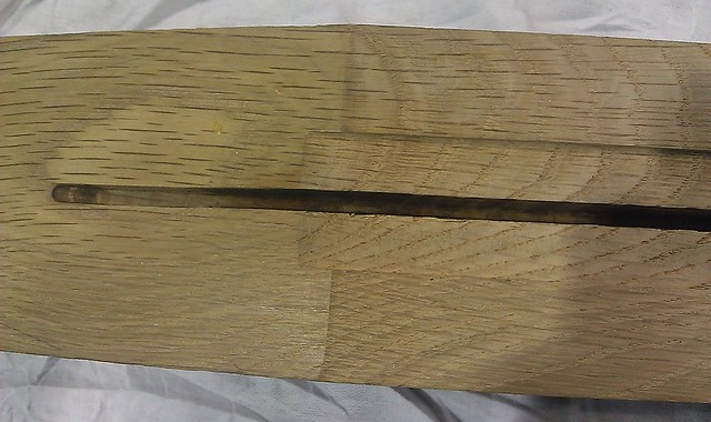

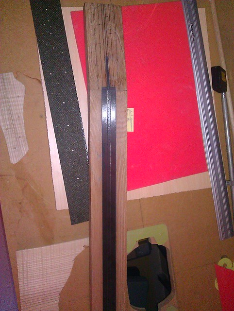

Despues de un pequeño repaso, quedo bastante bien, y tiempo despues le hice el ranurado correspondiente para ponerle lo que va a ser el "alma" y parte del experimento que estoy haciendo, creo que puede resultar.....
Lo que llevara es un alma de fibra de carbono en forma de T, que por lo que he podido comprobar casi subiendomen encima, aguanta bastante bien sin perder deformarse
y aqui ya montado, a falta de ferminar diapason e ir dandole forma al conjunto

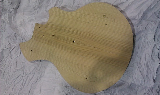

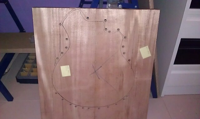

Tambien empeze c on el cuerpo, de caoba, que gracias a un amiguete, me dieron un repaso a las tablas para igualarlas en condiciones... unos agujeritos para hacer el corte, con cuidado y una caladora, que no hay otra cosa
Y con la plantilla que se ve mas arriba en el post, le fresamos el contorno, aunque con un par de percances que tuve que retocar por engancharse la fresa en la veta de la madera, con rectificar un poco elcontorno quedo solucionado, la pena es que ya no quedo exactamente la forma que quería.... despues situe la tapa y la sujete bien al cuerpo, y de nuevo pasada de fresadora....
