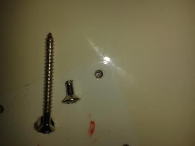

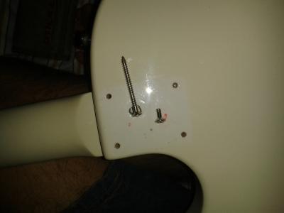

Jaiabarr
por el 28/05/2015
Aquí os pongo unas fotos
lugaca
por el 28/05/2015
Yo ahí taladraría solo el tornillo, al menos en la parte en la que este pasa por el cuerpo, para deteriorar este lo menos posible... si puedes sacar el mástil con algo de tornillo sobresaliendo, basta con que le hagas ranura al saliente del tornillo con una dremel o similar y lo saques con un destornillador plano.... y sino, lo que te dije antes... taladrar hasta hacerlo desaparecer... eso si, te repito: hazte con un taladro de columna... es un trabajo delicado.

Toni Fernández
por el 28/05/2015
Las brocas saca tornillos van muy bien, pero si no dispones de ellas ni de taladro vertical.... No te compliques y ves a algún Luthier de confianza, mas que herramientas (que también) necesitas maña y experiencia.
