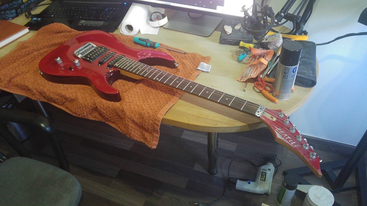

Muy buenas a todos. Hace tiempo os hablé de una guitarra eléctrica que compré hace años, de una marca española llamada SEATTLE, de gama baja-media. En su día os comenté los problemas de imposibilidad de quintaje, que al final resultaron ser por estar mal situado el puente. Pues bien, bastante tiempo después he decidido rectificar la situación del puente, pero como a veces pasa en estos casos, me ha venido el famoso pues ya queee.... En fin, la verdad es que la guitarra no suena mal, y es muy cómoda de tocar, así que casi 20 años después de su compra, voy a darle un buen lavado de cara. Aquí tenéis la guitarra antes de entrar al quirófano:

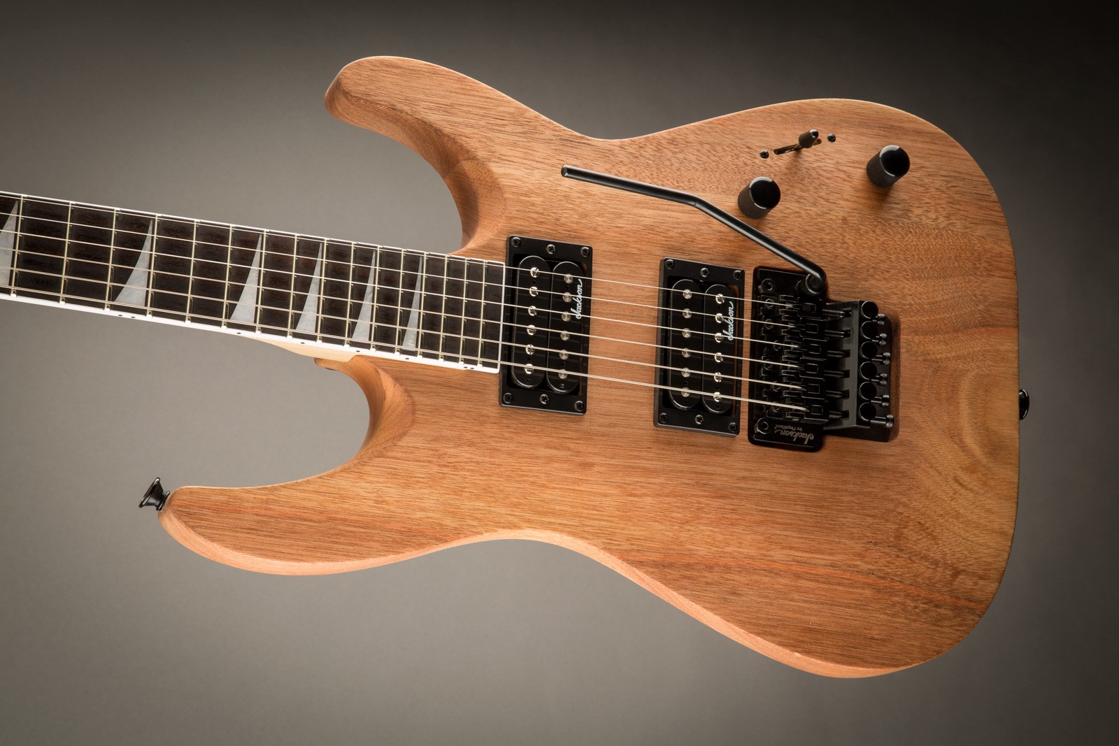

Pues bien, empezando por el primer punto, el acabado que me gustaría tener es el siguiente:
Me gustaría dejarlo al natural, con acabado mate, pero con un tacto suave similar al de la foto. Por ahora he realizado los siguientes pasos:

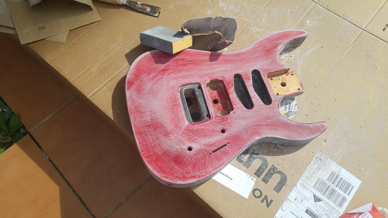

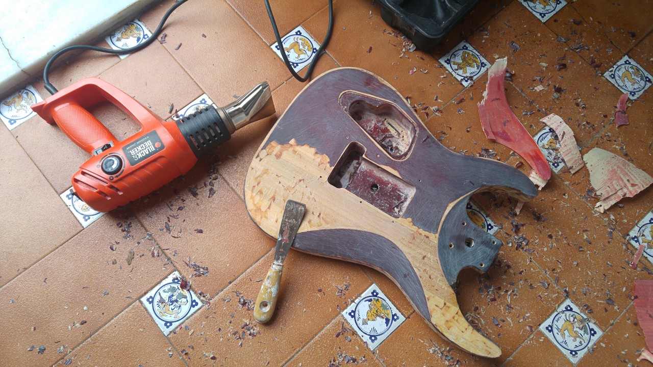

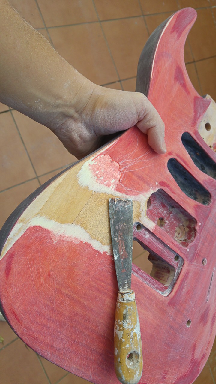

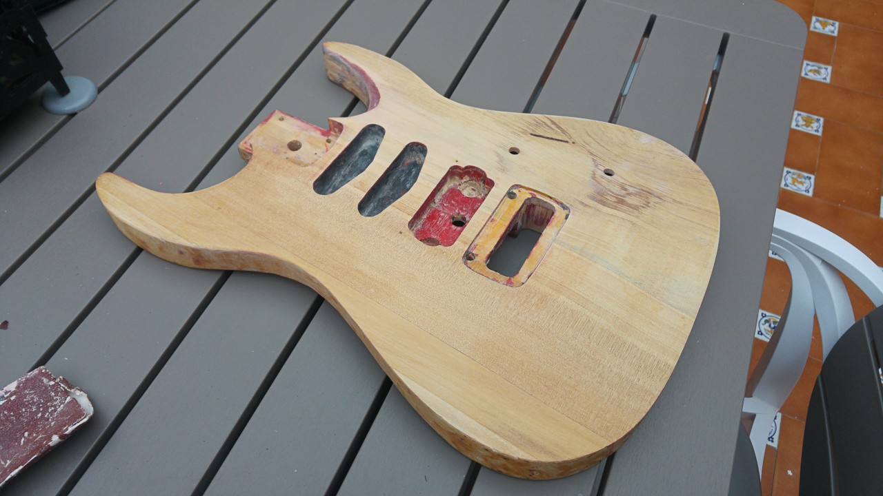

Como podéis ver, ya tengo la guitarra pelada, a la espera del lijado final. A este respecto he de decir que me ha sorprendido mucho ver que en la cara de frontal de la guitarra, las vetas de la guitarra eran un falso chapado de ¿plástico? que salió como la mantequilla al aplicar calor. Menos mal, que bajo esto, ha aparecido una veta no demasiado fea. Después de mirar mucha información por internet acerca de como proceder ahora, me surgen mil dudas para conseguir el acabado que busco (tintes, barnices, capas, brocha o pistola, lijados...). A ver si me podéis echar una manita en este sentido.

Mira antes que nada, el acabado final que le quieres hacer,pues aparte de los que ya has mecionado; tienes la posibilidad de la gomalaca y aceite y cera; ya que la vas a dejar al natural y se aplican a muñequilla ( dejan transpirar la guitarra y te olvidas de compresores y disolventes,etc ) . Este ultimo acabado ( el de el aceite) si lo quisieras pintar o barnizar en el futuro,no se puede; por lo visto. Yo las he acabado al aceite y cera y el tacto me encanta.
Referente al tapaporos, investiga sobre algo llamado grain filler; no es caro,se aplica como una pasta y se lija luego ( hay diferentes acabados según la madera) por ejemplo https://guitarsandwoods.com/grain-filler-water-based-mahogany.html
De ambas cosas, hay bastante info en el foro

Yo creo que te la has cargado ahora se ve que esta hecha de cuatro piezas, es una opinonno te enfades
David Rojas
por el 23/02/2017
No se. Pues la verdad es que la guitarra está totalmente lijada, y aunque se puede apreciar que son varias piezas, queda bastante bien, ya que las vetas de las distintas piezas coinciden en cuanto a dirección.
De todas formas, este es un aspecto que tenía previsto, y pretendo disimular mediante el tono del tinte que le aplicaré. Incluso en un caso extremo había pensado hacerle un sunburst en los bordes para disimularlo en caso necesario. He visto por ahí algunos vídeos y queda genial.
