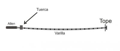

Si se deja libre...no hara su trabajo, se tiene que incrustar una tirita de madera que tenga la misma forma pero convexa de la zanja, para que empuje el alma y quede "chueca" por asi decirlo
te adjunto un diagrama dibujado en minutos :ok:

#97 por lo que veo, soldaste el prisionero (el allen) y el giro lo hace la base, pienso soldarle un tope al final, algo cuadrado y que el trabajo lo haga la tuerca arriba en la pala, con su tope para que no se encruste la tuerca, una duda que me resulto de imprevisto, el pegamento para unir los inlays al diapason, cual es?, se puede usar super bonder (pegatodo, pegamento instantaneo, el que seca en menos de 5 minutos) o cual es el recomendado, muchas gracias por todos tus consejos zamarripa
