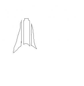

olaap amigo tony, tengo una duda tengo unos pedasos de abarco el hecho es que ya estan cortados en 3 pedasos osea asi esta el cuerpo no es que yo se buen dibujante jejeje bno es asi
era si asi lo podria pegar o que podria hacer con eso amigo que me dices de este caso jijijiji
tony_oviedo
por el 18/12/2011
hola, es para una flying v???. pues si se pueden pegar asi, es mas he visto gibson pegadas de 3 pedazos y hasta mas, hasta de 5 pedazos
