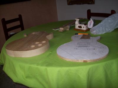

tokara desps se me rompio la camara :( tenia un problema por eso no se nota bn la luz
Zamarripa
por el 20/02/2012
Seguro que es palorosa de la india. Ese colorsito enloquece :rock:
yeison_daniel_pineda
por el 20/02/2012
toka cepillar el palotote que tengo y tomar bn enfocada la foto, ejejejje :) le hice un añadido a un diapason y no se notaba la diferencia era un poco mas oscuro este
por el 22/02/2012
pues la verdad nose si sera palo de rosa indio, es que en cada pais tienen nombres diferentes las maderas

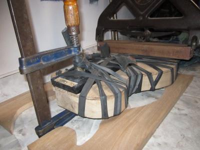

AMIGO COMO PEGO LAS TAPAS??? CON PRENSA O QUE
Javi Torreoso
por el 20/04/2012
Hola : para pegar la tapa a una les paúl, se puede con los inflables de las llantas de bicicleta como super bandas de caucho y una prensa ; pegante carpincol, pero asegúrese que las dos partes estén bien cepilladas , bien planas. como se ve en la foto
