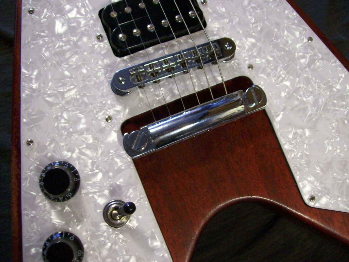

Ok, gracias por la info Frasco, se me olvidó decir antes que me ha llegado hoy la cejilla, el abr-1 y los bushings para pasar las cuerdas a través del cuerpo, sólo me faltan los clavijeros que los he pedido por otro lado, la idea es mañana además de acabar la unión cuerpo mástil es instalar el puente y hacer los agujeros para que pasen las cuerdas.
Frasco, otra pregunta, ésta vez referente al puente, al ser zurdo el tune o matic no va en la misma posición que en la de un diestro no?
Si no me equivoco el pivote derecho es el que lleva la misma distancia desde la cejilla al traste doce y el izquierdo es el que varía según seas zurdo (va más alto que el derecho) o diestro (va mas bajo que el derecho)
Es correcto?
Cuanto milímetros exactamente es la diferencia del pivote derecho al izquierdo?

No no es correcto...
Si miras y comparas planos verás que no coinciden casi nunca en la posición del puente... hay pequeñas variaciones en cada uno de ellos.
¿no estás siguiendo entonces el plano de Stewmac? Como esas cosas dependen del ángulo de inserción del mastil y de la escala, lo mejor es fiarse de un unico plano de confianza.
si eres zurdo, el peunte debe ser con "simetria especular" con el de un diestro...
es decir... seria todo igual... mas cerca por el lado de la primera, solo que la primera está a otro lado.
Si miras el puente y las ranuras de las selletas son mas gruesas por el lado incorrecto, tendrás que intercambiar las selletas de sitio o darle la vuelta... hay muchos puentes que ni tiene derecho y al revés, sino que se pueden montar en uno u otro sentido con la unica rareza, que unas veces quedan los tornillos de ajuste mirando a las pastillas y otras mirando al cordal.

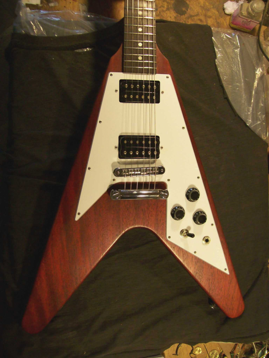

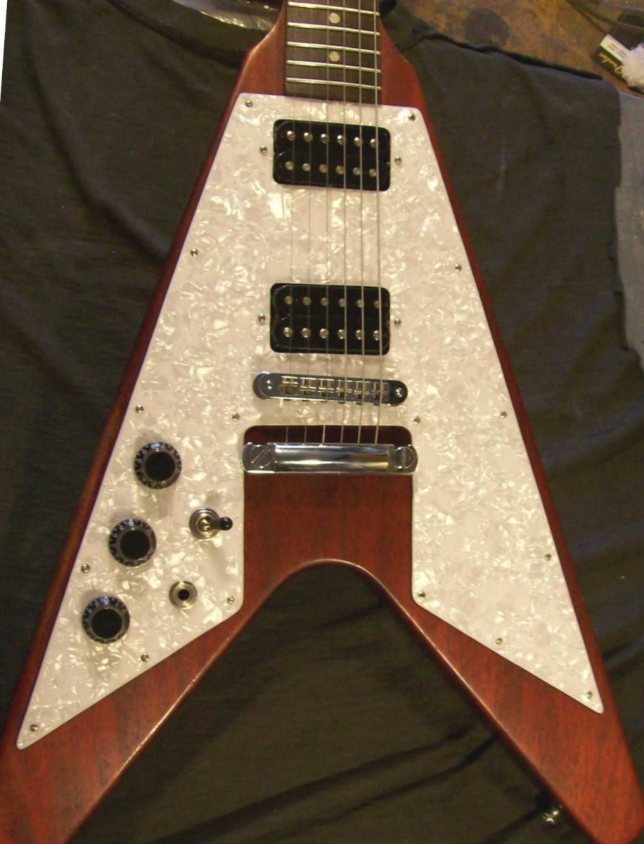

Si, sigo el plano de stew mac, pero es para diestros, por eso preguntaba, porque tanto mi novia como mi hermano tienen lp´s y el puente en el post derecho tienen la misma distancia que el mío, mientras que en el izquierdo hay la misma diferencia en milímetros pero en los zurdos está más alto y en los diestros más bajo, no sé si me explico...
Mira mejor pongo un enlace: http://www.goyaluthiers.cl/cambio-de-diestro-a-zurdo/
Fotos sacadas de ése mismo enlace:
Original: 225dbe5ec18097e146851714af1ac-1193249.jpg
Cambio a zurdo: 72a45482bdd2c266d5f42e8b55fa2-1193249.jpg
Si te fijas el sólo ha cambiado el poste de la izquierda, el derecho se mantiene en el mismo sitio.
No es por discutir, ni lo digo con mala intención, sólo quiero asegurarme, un saludo y de nuevo gracias por tu ayuda Frasco.

No hombre... cambia todo.
solo que lo que mida en el diestro a la izquierda tu lo pones a la derecha y viceversa.
En esa foto te está engañando la perspectiva...
Fíjate como cambiaron ambos pivotes
:saludo:
frasco
por el 09/10/2011
un truco para ver ese plano zurdo es mirarlo al trasluz apoyado en un cristal.
