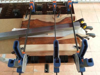

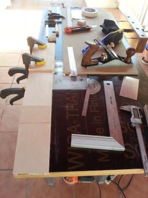

La tapa de cocobolo quedó bastante curvada en el centro después de encolar, me aseguré de que la base estaba bien plana y me fié de eso, pero quizá le dí demasiada presión en el centro y ya no tuve opción de comprobarlo con el tubo en medio, ahora la he puesto plana con unas mordazas y la dejaré unos días a ver si recupera un poco, si queda un poco de curva no me importa porque luego la voy a calibrar a 7mm, ahora tiene 11, pero si queda demasiada curva, tendré que cortar por el encolado, escuadrar y volver a encolar.
Me he tirado casi dos días para cortar la pala, nivelar y calibrarla a 11mm, ahora toca nivelar el ángulo entre pala y mástil para encolar.

Ah, y esa mesa es muy muy interesante eh!! jajaa.. asi sí da gusto trabajar..!!

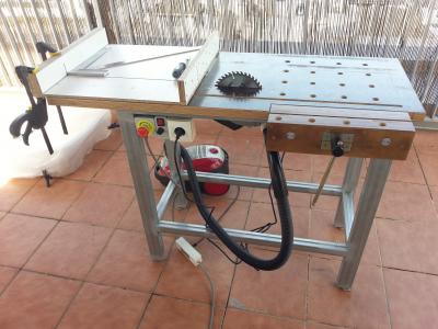

Y al final me he decidido a acoplarle también al banco de trabajo una sierra de disco con la bandeja deslizadora, que me va a servir para intentar cortar el cocobolo y sacar chapas, además de hacer plantillas, útiles y un arcón para guardar herramientas.

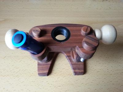

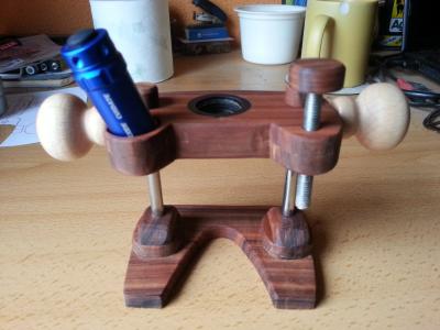

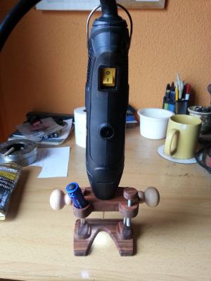

Como ahora no puedo hacer nada en casa con la guitarra me voy haciendo la herramienta mientras tanto para entretenerme, jj

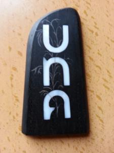

Tapita del alma de ébano con incrustación de nácar, se me partieron dos letras al incrustarlas porque hice el hueco demasiado justo, y he tenido que hacer un experimento, aunque todavía no sé si la pondré o la repetiré, lo dejaremos para el final.
