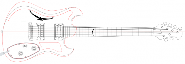

Este es el diseño que hice con Inkscape, la idea en un principio era intentar hacer una mezcla entre una Strato, una SG y una PRS Custom 22, y esto es lo que me ha salido.
Y esto es lo que voy a utilizar.
Maderas.-
Cuerpo caoba africana dos piezas semi vaciado.
Mástil de arce bird's eye.
Diapasón de ébano, 22 trastes con incrustación de águila en nácar.
Tapa delantera drop top de arce acolchado con el agujero de " f " en forma de águila.
Tapa trasera de cocobolo.
chapa de arce 0.5mm negro.
Tapa del alma y de las pastillas, botones de potenciómetros y selector de pastillas, y botones de clavijas, de ébano.

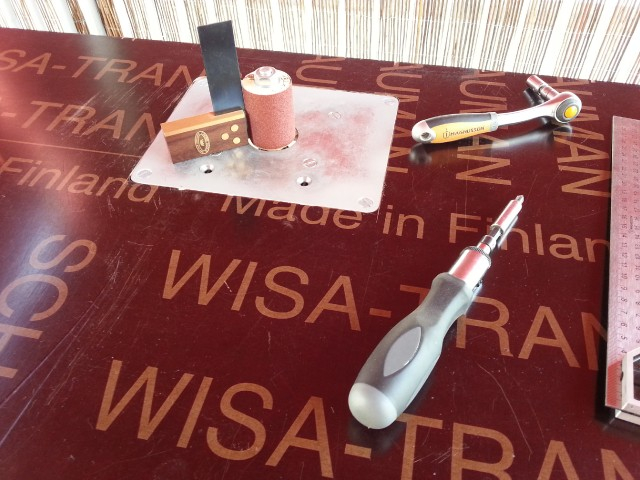

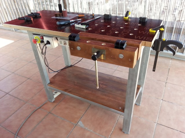

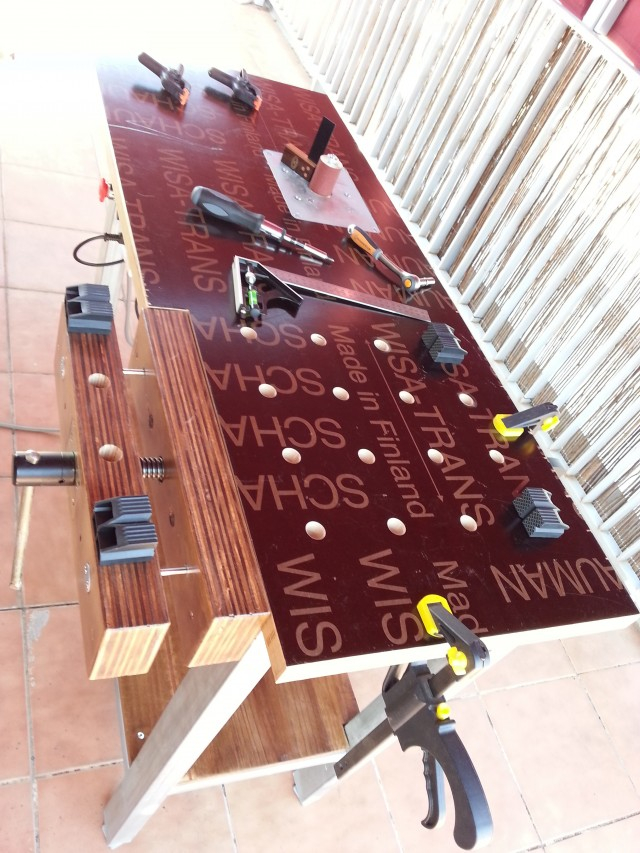

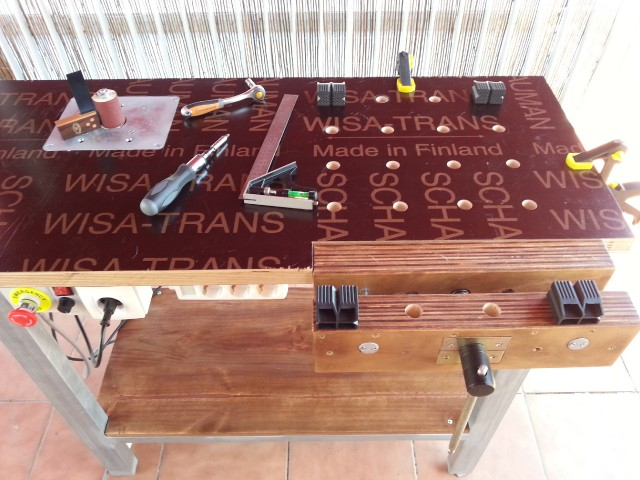

Cuando empecé a hacer acopio de herramientas, material y componentes, me compré un banco de trabajo plegable de estos que venden en el Lidl, super endeble y con Parkinson, y me dí cuenta de que si quería hacer una guitarra encima de esa mierda, lo más probable es que el resultado final iba a ser otra mierda, así que ya puestos a construir y aprovechando unos tubos que me sobraron de hacer una pérgola y una tabla de contrachapado de las que montan las plataformas de los camiones que tenía en el trastero, decidí que lo primero era hacer un banco de trabajo medio decente.
Y ya puestos pues le he añadido unas cuantas cosas que me van a venir muy bien.
Le he hecho las patas con altura individual regulable ( porque el suelo de la terraza tiene caída para el agua y tal)
Mordaza de banco de carpintero.
Taladros para amordazar con gatos desde dentro y con unos topes para hacer presión con la mordaza para encolar.
He insertado una chapa que me permite acoplar la fresadora, y también el taladro para usarlo como lijadora de tambor.

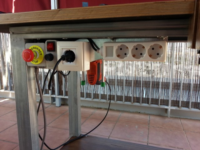

Botón de parada de emergencia. (Importante para la fresadora, de China, también endeble, pero hace su apaño.) y como este botón me dá dos circuitos, en uno de ellos le he puesto un interruptor on/off y un regulador para controlar las revoluciones, y en el otro una petaca para enchufar herramientas varias.
Y estoy pensando en si comprar una sierra circular y acoplarla también como sierra de mesa, que para hacer plantillas vendría muy bien, pero de momento esto es lo que hay, y he de decir que me alegro un montón de haberlo hecho porque se trabaja super cómodo, no se mueve nada y te facilita un montón las cosas, estoy súper encantado con ello.

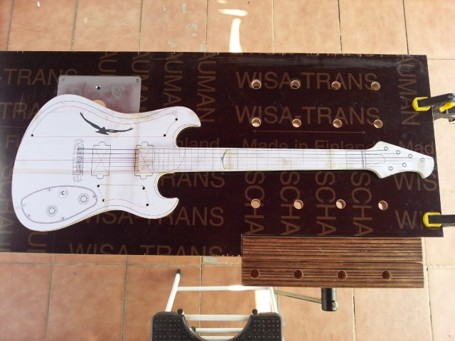

Y estas son las plantillas que he hecho en mdf.

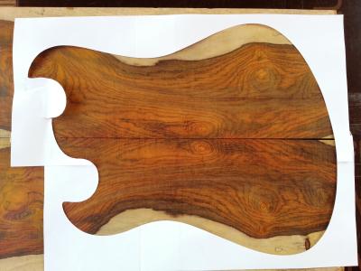

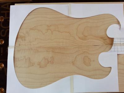

Tapa delantera de arce y trasera de cocobolo, me encanta como queda, aunque me temo que va a ser muy jodida de trabajar, cruzaremos los dedos.

Guapísimas esas tapas tío! La verdad es que no sabría decir cuál de las dos me mola más jajaja

Por cierto, que escala le darás al tiro ???
Mola mucho la efe en forma de águila.

#6 Pues la tapa de cocobolo ya me ha dado el primer problema al encolarla, se me ha curvado en el centro, a ver como lo arreglo... su puta madre..!!!

#8 Gracias telestrato, se me olvidó ponerlo, es escala 25", 22 trastes con traste cero.
