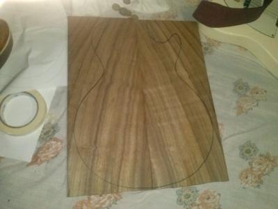

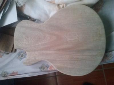

Hola compañeros, les pongo mi puesta en marcha de una guitarra estilo les paul.
las maderas utilizadas son:
cuerpo: algo parecido a palo rosa pero un poquito claro
chapa o tapa: de una madera de mi región llamada palo escrito, muy utilzada por luthiers (verdaderos luthiers) de la localidad de paracho, michoacan
ya he realizado el enconlado del cuerpo y he recortado sin descanso a caladora
pongo aqui mis resultados

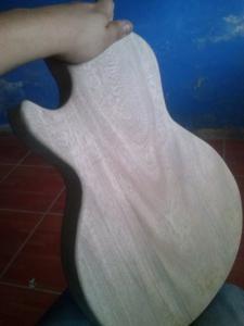

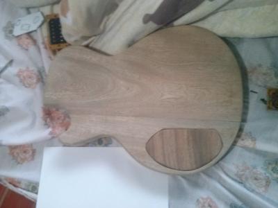

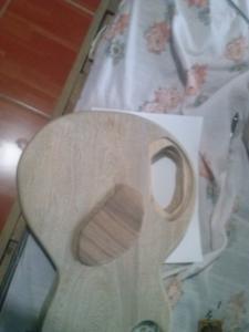

llegando a casa hoy con una hora de comida (pasar sin masticas para dedicarme, me hice el hueco para los potes y el selector, todo irá abajito (solo 2 potes y un selector de 3 posiciones). ademas una tapita del palo escrito que me está sobrando.
aqui los resultados

gracias pepetrauma, tienes razón, es muy apasionante esto y comenzaré a tener paciencia, en esta ocasión he corrido con la suerte de locura, a quedado bien, me seguiré a lijadas y los canalaes para los cables de las pastillas.
una pregunta, me pienso hacer de madera las bases donde se ponen las pastillas y la placa del jack, eso afecta en algo las cuestiones electricas?
