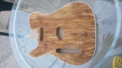

La acetona a pagado cojonudamente. Pero por que la cenefa plastica que compre en madinter es abs. La siguiente la voy a poner pvc y la voy a tener que pegar con cianocrilato. Por que este plastico la acetona no la derrite. Dejo foto de como a quedado. Hoy le puse la otra cara y esta pegada secando
