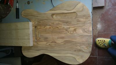

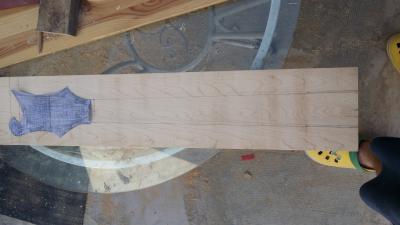

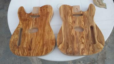

Los avances de hoy. Acabe los dos cuerpos ya del todo y empece a currar el arce para el diapason

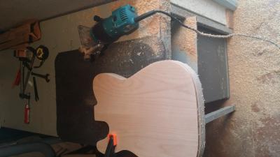

Hoy solucione varias cagadillas. Con la fresadora. Voy a comprar una decente. Esta es una mierdecilla. Fresando hueco de las pastillas. Se aflojo la fresa y me comio de mas. Asi que tube que hacer tablillas para rellenar los huecos y volver a fresar. Y luego al abrir los huecos para para unir cuerpo con mastil. Se me movio la plantilla y zas. Otra cagada. Este cuando lo valla a solucionar ya lo pondre. Para que los master del luthieryverso me ayuden con su sabiduria. Gracias por seguir este post. Y por estar dispuestos a ayudarnos. Asi da gusto. Joer toy super emocionao de ver mi resultado jajajajaja esto va a ser como un parto

la pala estará paralela al mastil?? es decir no estará con inclinacion?
Saltin
por el 19/08/2015
Manolin la pala no va a tener inclinacio. Va a ser paralela al mastil. La tipica pala de las telecaster

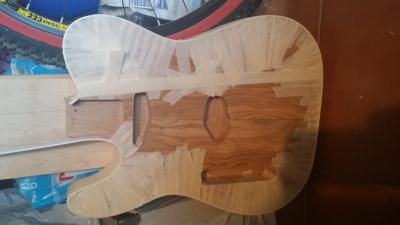

Hoy fuy a madinter a comprar binding. Me atendi lillo que es un tio encantador. Le pedi 4 tiras de cenefa blanca de 1,4mm ×2mm de grosor. 6 euros cada una. Y cuando me trajo las tiras. Estaban cortadas por las dos caras. Eso me hizo pensar que ellos las cortan de alguna tira mas ancha. Asi que en vez de 4 me lleve solo dos. Ya que estaba alli. Pero de vuelta pare en el leroy merlin a comprar acetona. La venden en bote de litro en la zona de las pinturas. Por si a alguien le interesa. Respecto a los binding pense jajajajaja. Que lo que ellos te venden es tira de pvc. Asi que fuy a la zona de las ventanas de pvc. Y busque los remates de pvc. Amigos dos tiras de pvc de 40mm×3mm×3 metros. Blanco. Que es el mismo material que te venden. Lo unico que bienen en paquetes de dos. Por 12 pavos. Voy a tener binding para tods la vida jajajaja los voy a cortar en tiras con una maquineta que me voy a fabricar. Que ya os la enseñare. Asi que ya sabeis si quereis binding baratos a currarselo un poco. Hoy me dio tiempo a fresar los cantos de las dos. Por delante y por atras. Y a pegar el binding de una cara a una de ellas. Mañana os contare que tal pego la acetona.
