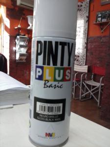

#12 Eso vi que recomendaban en los topics antiguos sobre este tema. Pero pensé "¿el barniz de la guitarra será el mismo en la tapa que en los lados, el mástil, etc.?". Lo pensé y miré mi guitarra, la toqué y... bueno, el tacto es similar en la tapa y lados, pero bastante distinto detrás del mástil, una zona que también brilla algo más... aunque puede ser simplemente por que es una zona que está más "sobada". Desde luego lo que propones es una buena opción y lo voy a hacer en una zona poco visible una vez tenga decidido el spray que voy a utilizar :) Gracias!

#13 jaja, de esos aún tengo varios, tanto lacas transparentes como de color. Y ese sí que se encuentra en todas las ferreterías grandes estilo Soriano sin problema... Vale, le echaré un vistazo, si tengo uno de barniz mate y hago la prueba con el rotu detrás del mástil.
