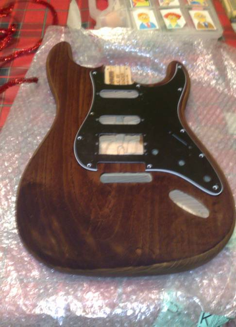

Finalmente me decidí a lijar la parte delantera del cuerpo y teñirla de color nogal y colocarle por encima un golpeador de color negro para ver que efecto hace y no me disgusta el contraste en absoluto. Se ve un poco oscuro el color del cuerpo porque aún estaba húmedo el tinte y la luz no es muy bueno.
Aqui os pongo una foto para que la veais.

Finalmente como tenia pensado, le metí de nuevo la lija a la parte delantera del cuerpo y la he vuelto a teñir en un tono nogal, bastante más claro y la verdad es que me gusta más ahora.
también he aprovechado para pulir los trastes y dar las últimas capas de aceite al mastil y después de pulirlo se ha quedado la mar de suave al tacto y de momento desliza muy bién.
Aquí os dejo algunas fotos con el golpeador con el golpeador puesto (aunque todavía no se si será el definitivo...) y las pastillas y potes montados y la verdad es que cambia por completo.

Que bien te está quedando... que pastillas son esas? A ver si cuando la termines cuelgas unas muestrecitas de sonido.

En cuanto esté acabada colgaré alguna muestra de sonido y si puedo alagun video de dicha prueba.
En cuanto a las pastillas, voy a montar una wilkinson p.a.f en el puente, dimarzio 54´pro en medios y dimarzio vintage blues en el mastil (aunque en un principio todas iban a ser wilkinson, pero en las dos tiendas de musica que hay en mi pueblo me ponían pegas para conseguirmelas y me decidí por las dimarzio).

Está quedando preciosa. Yo ando liado con una strato pero la estoy tiñendo en verde y va quedando muy guapa. He utilizado tambien ese tutorial del que hablais para resaltar la veta y la verdad es que funciona. Cuando la tenga terminada cuelgo el post entero.:brindis:
