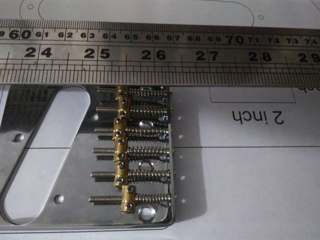

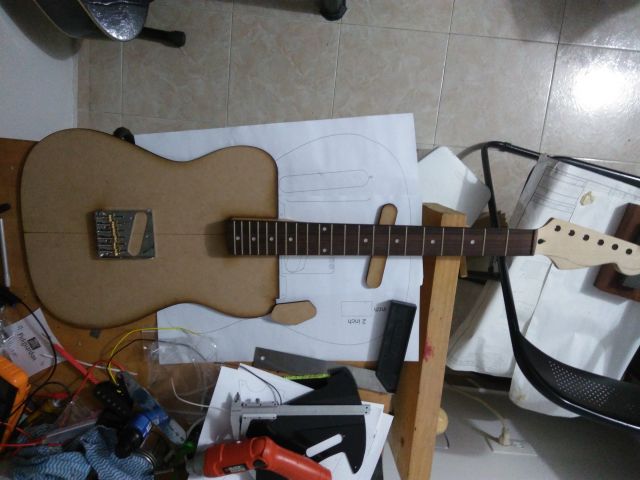

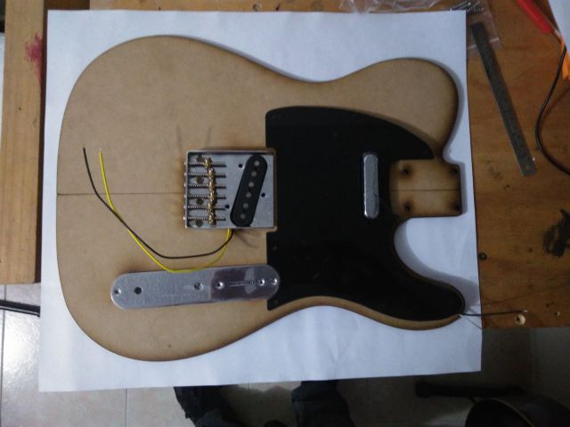

Prueba de escala con plano, puente y brazo
Hardware

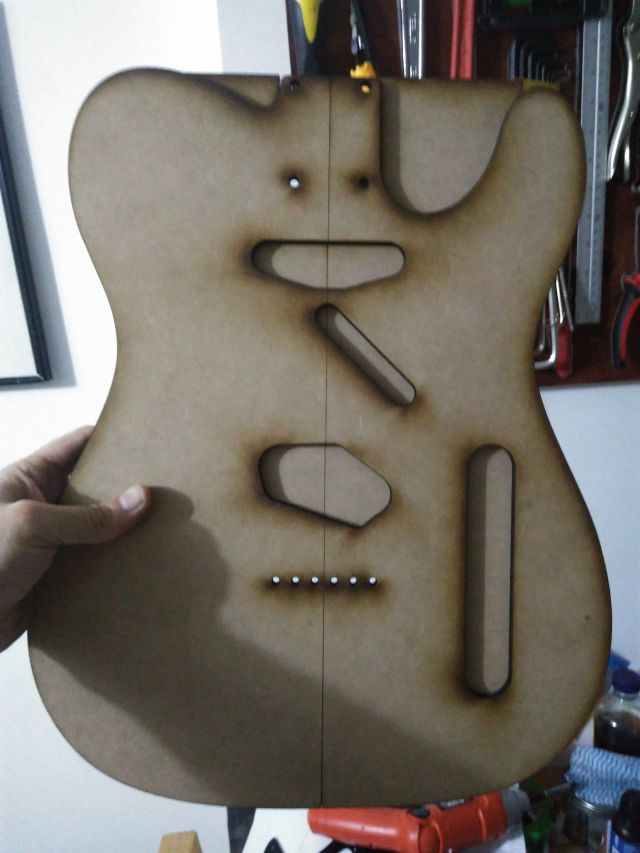

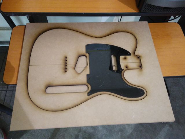

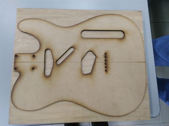

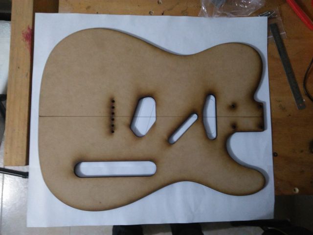

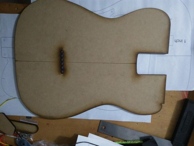

Aprovechando la cortadora láser de la universidad donde trabajo para fabricar las plantillas para el ruteo de las pastillas, brazo y el cuerpo. Y también la fabricación del pickguard en acrílico negro.

Plantillas
arrober
por el 26/06/2016
Qué guapo! Gracias por compartir el vídeo!
Es tablero DM? En ocasiones parece que salen llamas y todo... Aguanta bien ese proceso?
Andrés Vargas - chempi
por el 26/06/2016
El tablero es MDF de 5.5 mm, efectivamente salen llamas y humo durante el proceso, la correcta calibración de la potencia y la velocidad son necesarias para que el MDF aguante el proceso. Saludos
