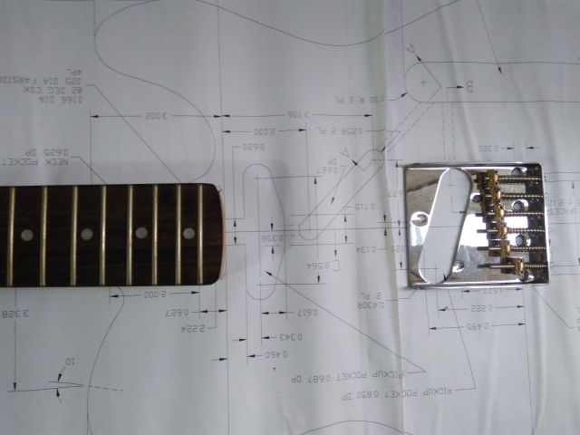

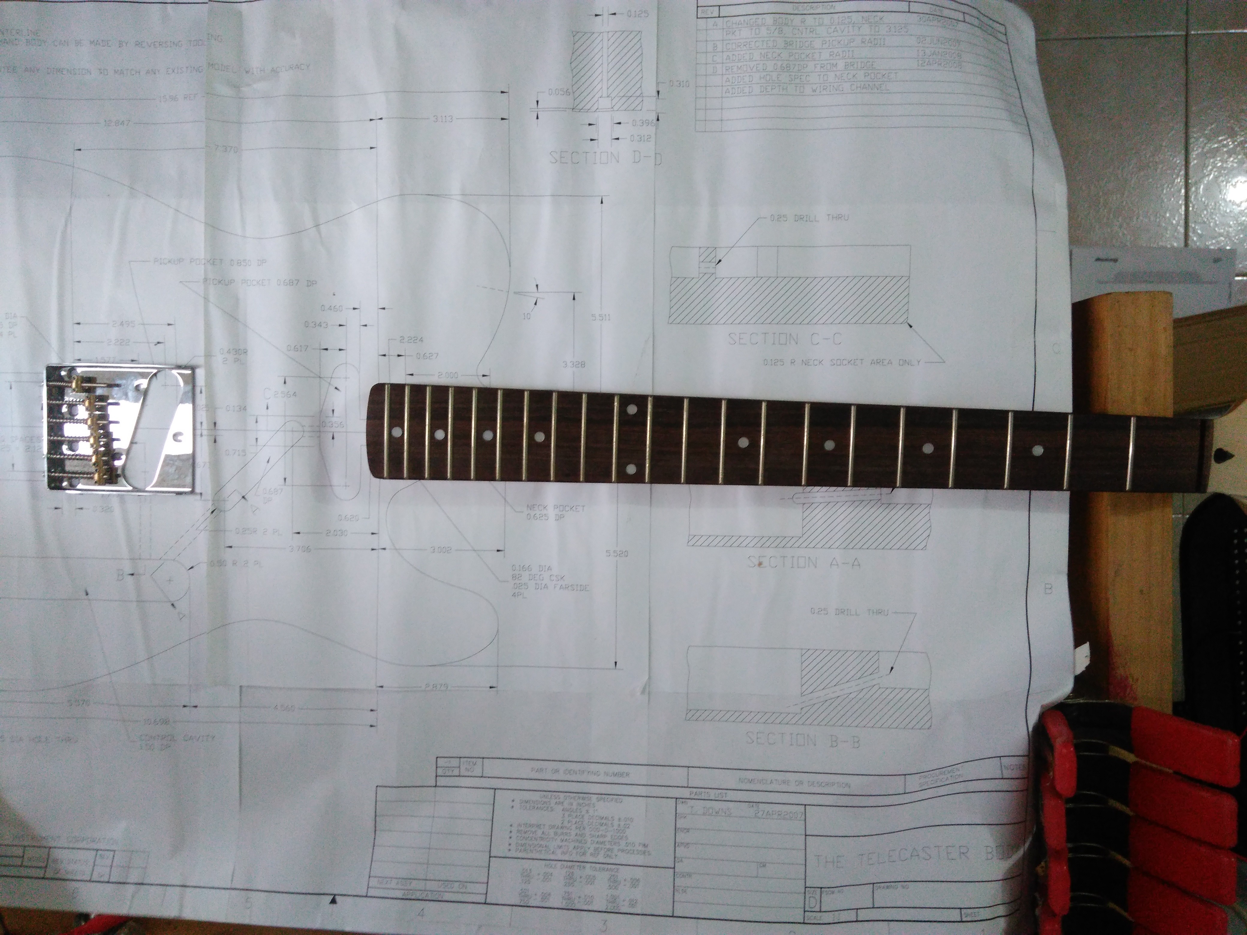

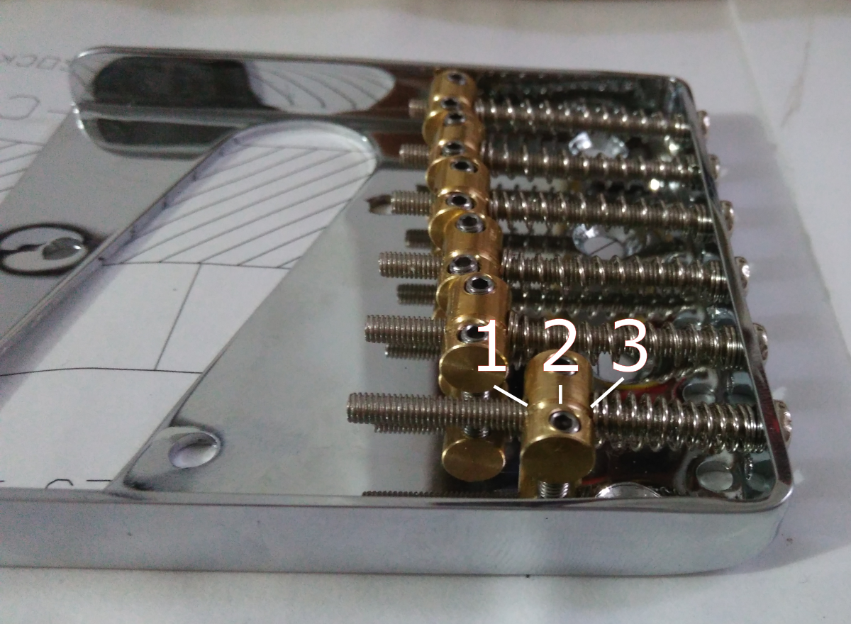

Saludos, voy a construir una guitarra tipo telecaster, y tengo una duda puntual respecto al tema de la escala, el mastil que voy a usar es 25 1/2 pulgadas, por lo que en teoría desde la nuez hasta el recorrido medio de las selletas deben haber 25 1/2", la duda es que casi siempre he notado que para la sexta cuerda la distancia para que de la entonación normalmente es 25 5/8 ", es decir 1/8 más largo que la escala, por lo que cuando se octava la guitarra la selleta de la sexta cuerda queda siempre al tope de su recorrido en el puente.
La pregunta es, sería entonces conveniente colocar el puente a 25 5/8 " desde la nuez hasta el punto medio de la selleta?
Adjunto unas imágenes del puente y los planos
Otra pregunta, la distancia hasta la selleta la tomo en el punto 1, 2 o 3?
Gracias

Buenas buenas.
Yo siempre coloco los puentes tomando como referencia la distancia de la escala (25.5" en tu caso) desde la cejuela, hasta la selleta de la cuerda más fina, hasta donde puede llegar el recorrido de esa selleta para ser más concreto, no hasta la mitad del recorrido como comentas. Lo leí hace tiempo en algún libro de construcción, no tengo claro en cual, y nunca me ha fallado.
Por otro lado, yo tendría en cuenta la distancia hasta el punto 2 que indicas en la foto, que es donde en teoría hasta donde va a vibrar la cuerda...
Saludos!

Muchas gracias por tu aporte, es decir que tu colocas la selleta de la primera cuerda al tope de su recorrido (Para que la cuerda quede lo más larga posible) para hacer la medida de la escala?

Con esos tornillos tan largos y las silletas a tope queda muy feo para mi gusto. Yo movería el puente hacia adelante, para que las silletas quedaran más atrás, y le recortaría esos mega tornillos un poco. Algún muelle (de la 6ª) igual también toca recortar.
Además, siempre es mejor que la silletas tengan algo de recorrido en ambos sentidos, por si cambias de calibre de cuerdas :saludo2:

Eso mismo estoy pensando yo, en desplazar el puente un poco , porque no quiere que esos tornillos queden tan largos cuando las selletas esten movidas hacia el extremo de su recorrido hacia el resorte. Mi duda es si eso no modificara el tono, pues el micrófono del puente se va a desplazar junto con el puente.

Salvo cuerdas defectuosas, el ajuste de las selletas a la hora de quintar siempre va a pedir alargar el tiro, tanto más cuanto mayor sea el calibre de la cuerda, y tanto más cuanto mayor sea la acción. En el caso (imposible) de que la acción sea "cero", la distancia entre la cejuela y las selletas en el punto medio de su recorrido, debería ser exactamente la escala de la guitarra, para tener recorrido en ambos sentidos que sólo serviría para corregir defectos de calibre a lo largo de la cuerda... Pero como "acción cero" es imposible, y al pulsar una cuerda contra el diapasón vamos a tensarla, subiendo el tono, la medida de la escala debería tomarse hasta la selleta de la 1ª cuerda, con el ajuste más corto que podamos, para tener margen para alargar el tiro. Como siempre vamos a tener que alargarlo, nos quedará un poco de ajuste hacia acortar, por si nos encontramos una cuerda con defectos de calibre.

#9 El tono de la pastilla te la da la distancia hasta el puente. Si no quieres que cambie, respeta esa distancia
