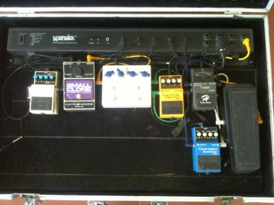

Entiendo. La verdad es que hasta ahora siempre he tenido bastante claro que los pedales de efectos me pueden limitar un poco a la hora de combinar unos con otros, ya que la ecualización de un delay con una distorsión puede ser perfecta pero con otra no. Tengo dos distorsiones, el VOX Ice9 de Satriani y un Boss OS-2, que ambos combinan perfectamente con el delay. La historia son las distors del Mesa...es una pena que no me pueda hacer un solo con un delay bonito porque cuando activo éste suena casi más la repetición que el ligado que acabo de hacer...Me imagino que esta clase de equipos es lo que tiene...Mi delay es un DD-3. Ahora que lo pienso también podría hacer algo con la salida directa del pedal, aunque estamos en las mismas, al final estás metiéndole cables al ampli por todos lados y a la hora de montar y desmontar no es práctico...
Respecto al compresor es un Boss CS-3.
Os adjunto una foto de la pedalera para que os hagáis una idea...En el hueco que queda llevo el footswtch del Mesa.
Gracias a todos otra vez!!
