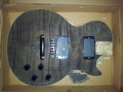

dailyhorrornews
por el 30/03/2014
Es cierto que prometí fotos de todo el proceso y no he cumplido hasta hoy. Todavía no he terminado. El proyecto se ha retrasado por varios problemas de salud en varios familiares.
Os comento que despues de mucho lijar y colorear conseguí más o menos el color deseado. Para ser mi primer intento creo que no quedará del todo mal aunque todavía estoy en la fase del último lijado antes del pulido.
Adjunto algunas fotos del proseco.

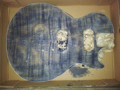

dailyhorrornews
por el 30/03/2014

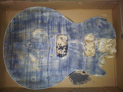

Con el color conseguido, comienzo a aplicar el tapaporos.

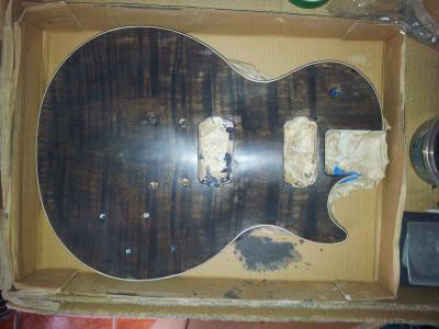

dailyhorrornews
por el 30/03/2014

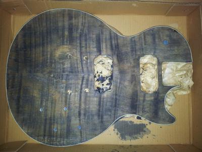

Después del lijado...

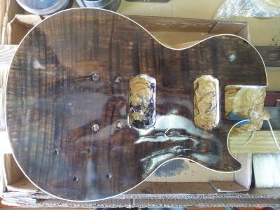

dailyhorrornews
por el 30/03/2014
Trás aplicar la pimera capa de laca...

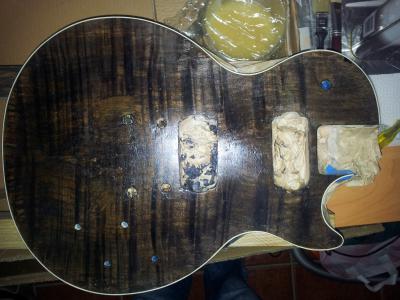

dailyhorrornews
por el 30/03/2014
Un lijado fino (grano 1000) y segunda capa de laca.

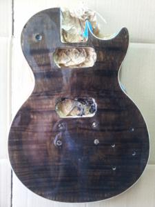

dailyhorrornews
por el 30/03/2014
En este estado lo deje en agosto de 2013. Mañana prometo más fotos de cuando retomé el proyecto en Septiembre con la parte trasera del cuerpo.
Javiduran
por el 31/03/2014
La verdad es que mejoró bastante después de aplicar el tapaporos! Porque antes de él tenía un tono extraño.
Cuando aplicaste la lija a la laca, mojaste la lija? o fue ''a palo seco''?
dailyhorrornews
por el 31/03/2014
Con la lija de grano 1000 siempre mojada en agua.
