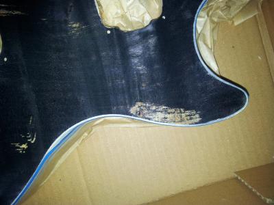

Buenas a todos.
Llevo varios meses leyendo vuestros post y me ha entrado el gusanillo de montar un kit de Les Paul.
El caso es que al teñir de negro para resaltar la veta de la madera me han quedado unas manchas. Creo que son restos de cola donde el tinte al agua no es capaz de colorear.
La madera venia bastante bien lijada por lo que únicamente la repasé con un grano fino y despues la mojé con agua con un poco de amoniaco. Deje secar bien y volví a lijar muy fino. Después directamente apliqué el tinte con muñequilla.
Mi pregunta es: ¿Como puedo disimular las manchas (zonas sin colorear)?
Os dejo unas fotos.

dailyhorrornews
por el 07/06/2013
Después de aplicar el tinte negro.
dailyhorrornews
por el 07/06/2013
Detalle de uno de los fallos.
eldeividd
por el 07/06/2013
Yo no te puedo solucionar el tema, pero estaré pendiente del hilo.
Yo me aseguraria de pegarle una buena lijada, aunque ya te venga medio lijado. No he tintado ninguna guitarra, pero cuando he visto como lo hacian, me dió la impresión de que es un proceso muy largo, muchas manos de tinte, procurando insistir bien para que entre en todas las direcciones de la madera.

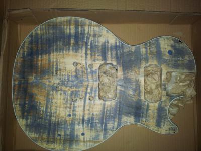

dailyhorrornews
por el 08/06/2013
Volviendo a lijar.

iose
por el 09/06/2013
Bueno. En primer lugar, creo que la veta es muy marcada en esta madera, y se mezcla mucho con el atigrado: se ve confusa esa tapa de la primera foto.
Luego al teñir ya parece que se marca algo más el flameado que la veta. La veta corre paralela al mástil, y el atigrado perpendicular, para que se me entienda. Tú quieres resaltar el atigrado, verdad?
Lo primero debes corregir esas zonas que no se dejan teñir: será cola, seguramente, así que si lijas, acabará por dejarse teñir bien.
Pero ten cuidado al lijar: asegúrate de tener una tapa de arce, porque si tienes solo una laminilla de menos de 1mm (es lo normal en los kits baratunos) , te la puedes cargar al lijar. Mira en el zoque o en el hueco de las pastillas.
Intenta también, al lijar el tinte negro, hacerlo de forma pareja en todo el cuerpo: quita un poco más en los bordes y menos en el centro, que quede uniforme, y las rayas marcadas. Pasando a todo un paño húmedo antes y después de teñir, te facilita esa uniformidad.
Lo bueno del teñido es que te permite corregir, volver a teñir, lijar, etc. También es bueno que si la acabas cagando, siempre queda la honrosa salida del color sólido.
Yo ahora mismo, trataría de apañar el resaltado bien antes de teñir de café.
A ver qué tal te va, suerte :saludo:
