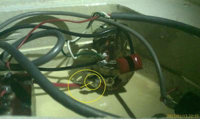

Aqui una foto del dispositivo del tono, es el mismo q el de la foto q posteaste Frasco, en la imagen apunto la duda, con respecto a donde va pegado el cable, si no es en donde apunto, entonces ayudame a saberlo, si lo sabes claro XD.

Compañero, en ese punto que señalas con el circulo debe ir un cable que viene del potenciómetro de volumen.
Si no sabemos de donde viene el cable no podemos decirte a donde va.
Efectivamente ese potenciómetro que hace clic clic es un pote push pull, sirve para pasar a single alguna de tus pastillas dobles, o para cambiar la configuración de fase o serie/paralelo de tus pastillas.

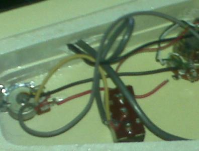

yap, bueno esta es la imagen donde sale el pote de sonido, el de tono y el interruptor como podras notar, se ve claramente el cable rojo por debajo de los demas cables, se ve de donde viene el cable rojo pero el otro extremo esta despegado, lo que quisiera saber es donde deberia pegarlo. Gracias XD

por el 15/01/2012
Compañero:
claramente se ve debajo de los otros cables, y sin embargo tu nos explicas:
hazzakk escribió:
el cable rojo viene de la parte superior del dispositivo de volumen
Y de la parte superior del pote de volumen lo que sale es el cable negro.
Es que así no hay quien se aclare, joder, jejejeje
Efectivamente, tal y como imaginamos al principio antes de que dijeras que venia de la parte superior del pote, el cable rojo va al pad que tienes marcado con el círculo en la foto previa:

mm ok, si es verdad, me equivoque :S. mmm vale, pues lo pegare en ese punto entonces, gracias por las molestias Frasco! Cuidese!
