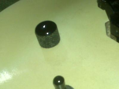

Saludos, tengo una guitarra Gibson Epiphone modelo Ibanez SA, mi problema es el siguiente, la rueda de volumen esta floja, o sea, cuando le das vuela y llega al tope, sigue moviéndose como estando aislada, me doy cuenta que bajo la rueda esta una arandela y sobre la arandela una especie de tuerca la cual se nota que hay que apretar apara ajustar la rueda y pegarla bien al cuerpo de la guitarra,mi duda es, ¿como puedo sacar la rueda para ajustar la tuerca q lleva dentro? he visto que hay guitarras cuyas ruedas llevan un pequeño tornillo al lado el cual se puede aflojar para sacar la rueda, pero las ruedas de mi guitarra no tienen tornillo alguno y no se como sacarlas para apretarlas :S ayuda plz!

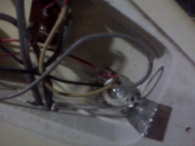

Me parece que ese modelo tienes una tapa atrás no? Tendrás que abrirla y ajustarlo desde ahí

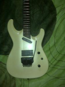

Es que las ruedas de la guitarra no son como las de una Les Paul, que tienen los numeros y esto, son ruedas mas simples, estas son unas imagenes para q sepan como son las ruedas y sepan lo complicado q seria hacerlo quitando la tapa de la guitarra, realmente no se como tomar el dispositivo electrico que tiene la rueda en el interior de la guitarra, si intento hacerlo desde adentro.

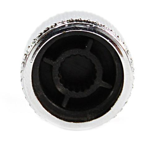

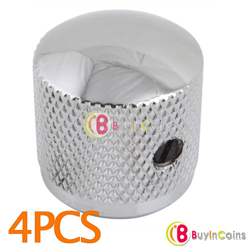

Ahora sin coña, como te ha dicho Frasco, si tiene ninguna apertura para una llave allen para aflojarlo (o similar), como este:
Afloja el tornillo / allen y ya está.
Si no tiene nada estilo, por debajo debería tener esta pinta:
Así que tirando de él, debería salir.

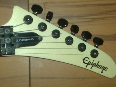

Lo siento no me puedo resistir....falta detrás "deluxe signature", je,je

JAJAJAJAJA la guitarra tiene un poco mas de 20 años, es mas vieja q yo :S es algo asi como una herencia y por el valor sentimental no puede estar a la venta XD. Intentare tirar de la rueda XD. Y si es Epiphone XD.
