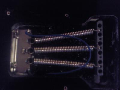

ace poko le conmpre a un amigo una guitarra e-zipy a los dias abri la tapa por detras y bi k tiene un cable que iba desde lo k une los mueyes a la guitarra(me refiero no a la k lo une con lo de las kuerdas si no kon lo otro)a un agujerito k tenia k pued ser? esta bn asi o puede aber fayos?

1º gracias por responder 2º siento las faltas de ortografía es que lo escribí a toda velocidad
ojala no sea nada adjunto una foto para que lo veas
o37
por el 11/10/2011
Que no es nada. Ese cable tiene que estar ahí soldado. Es el cable de masa del circuito y quita ruidos

muchas gracias siento ser pesado pero como la compre de segunda mano y e oído hablar muy mal de las e-zipy pues me tenia muy preocupado

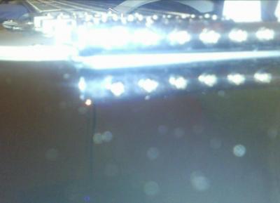

una pregunta mas también relacionada con el puente de la guitarra esta un poco torcido ¿es normal que este así o tiene algún fallo?
o37
por el 12/10/2011
Jodé con la foto. No se vé ná geonauta. Me imagino que pretendes enseñarme que está levantado. Está bien si son algo menos de 3mm aunque hay gente que prefiere (sobre todo en guitarras baratas) apretarlo contra el cuerpo para evitar que se desafine la guitarra. Para esto tienes que apretar los tornillos que hay en la garra que sujeta los muelles en la primera foto y/o añadir un muelle más. De esta forma el puente "estilo vintage" que tienes solo actúa en un sentido y solo bajando el tono (frecuencia) de las notas.

geonauta
por el 12/10/2011
si lo que pretendía era enseñarte que esta levantado.Are lo que me dijiste
