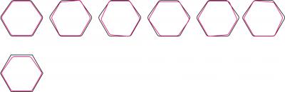

Vamos a ver si te aclara algo el siguiente dibujo. Vamos a suponer que hay una tuerca en la que tu llave entra sin holguras como dices (dibujo de arriba a la izquierda). En los siguientes he dejado la tuerca (negra ) sin girar y he intentado meter la llave asimétrica (roja)en giros de 60º. Como puedes ver tú llave no entraría en ninguna de las restantes posiciones. En el dibujo de abajo podrás comprobar que tú llave si que entraría en una tuerca normal en cualquier posición pues aún no encajando conseguiría apretar aunque con holgura. Por lo tanto dá igual las vueltas que le des, como la sueldes o lo que hagas con ella, si la tuerca de las mex es especial(hembra) sólo entrará justa en una posición en el resto, no. Por lo que la única forma de trabajar con ella sería por tanto en forma de T

Gracias o37 , los dibujos que pones, no son mas de lo que emos comentado ya anteriormente con frasco y los demás antes ,
pero ilustrado , entiendo eso desde la primera vez que meti una llave hallen en un tornillo cuando tendría , 12 años, mi primera caja de herramientas tenia pegatinas de popeye y de bart simpson que entonces era una novedad ...
