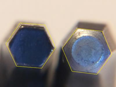

Hola a todos, si cojemos una llave allen de medida 5mm para un tornillo allen de 5mm. la llave entra correctamente y se puede utilizar correctamente, si cojemos esa misma llave y la rebajamos una cara con la piedra de esmeril unas decimas la llave sigue valiendo perfectamente, si le rebajamos unas decimas tambien la cara contraria ó paralela a la cara que hemos rebajado anteriormente sigue valiendo por lo que yo pienso que la llave qe tiene el amigo drsinte ademas de la tolerancia normal que debe tener, está defectuosa pero sigue valiendo para hacer su funcion. Espero haberme explicado bien. Saludos.
o37
por el 17/12/2012
Yo en la foto no lo aprecio muy bien pero me parece, nos lo tendrías que aclarar Drsinte, que es solo en la punta dónde el hexágono es irregular como si el tio que ha rebajado la rebaba con la esmeril se hubiera pasado al limar en alguno de los lados. Vamos como si cogemos un lápiz hexagonal y le sacamos punta con una navaja. ¿A medio centímetro más arriba la sección es igual que en la punta ? ¿podrías medir los lados en ese punto a ver si hay tanta diferencia como en el del hexágono de la punta ? A ver si me explico con la foto. Los dos hexágonos amarillos son iguales
A ver si damos con el resultado final.
Un saludo a todos
Pero compañero.. no es que esa llave deformada valga... sino que las que están bien no valen ¿cómo explicas eso? jejejeje.
Pd.- en el catálogo de fender no existe referencia alguna de llave de métrica distinta a las standar. ni en milimetros ni en pulgadas.

#33
Tienes toda la razon, ademas una cosa que he leido por ahi es que el tornillo a simple vista parece normal, son muchas dudas ya entre varios compañeros, espero que no llegue la sangre al rio y sea solo un error. Saludos.
drsinte
por el 17/12/2012
Hola 10 ! cuando tome la medida ya puse el pie de rey un poco por detrás de la parte de llave que entra dentro el tornillo para no medir el poco desgaste que pueda tener.
La medí por los dos lados solo puse esas fotos ya que en todos lados me da la misma medida. la de la derecha es una llave alemana que me costo casi 20 euros mas que que la de fender es mucho mas buena tanto el material como la fabricacion , tiene mas de 12 años y la variación que me da de una cara a otra es de 0,01 mm .
Siento que en las fotos no se pueda apreciar la cámara no da para mas , pero ya os e comentado que en directo se ve a simple vista que la llave parece como si estuviera ligeramente aplastada pero no de forma simétrica si no laterlmante , si es un defecto es el defecto con mas gracia que he visto en mi vida ya que compensa la holgura que tienen todas mis otras llaves .
Gracias Jolu , por lo de que metiendo una llave limada funciona igual , ya lo se , de echo si metes cualquier objeto rectangular que te pille dos de las caras del hexágono ya te permitirá girar , pero en caso de tener que ejercer fuerza es mejor no hacerlo...
También se que casi todas las llaves tiene una pequeña holgura y a eso hay que sumarle posibles desgastes o deformaciones que pueda tener el tornillo, por su uso normal, pero siempre dentro de unas tolerancias que cada uno estipule a su tacto.

frasco
por el 18/12/2012
Amigo DR. a mi lo único que me extraña es que asegures que no valen las llaves normales.
He medido las llaves originales fender que tengo (son tan malas que las compro de 20 en 20 las pequeñas y paso de comprar mas de las grandes porque me he hecho con llaves fender de las buenas y un par de juegos de ambas métricas).
Según veo en tu calibre, la desviacion de seis o siete "centésimas de milimetro" no puede significar nada.
No creo que salvo tornilleria de precisión nadie estime que esté fuera de tolerancia incluso alguna "décima de milímetro". en tu caso no alcanza la décima de variación.
No hay necesidad de crear hilo alguno para las amedidas de llaves del alma fender, Las antiguas mexicanas llevan metrica en milímetros y las nuevas todas traen 1/8 o 3/16., las japonesas también. las squier traen metrica en milímetros
Yo no tengo mas llaves,
llevo ajustando guitarras 22 años, aunque solo desde hace cinco o seis cobro por ello y solo tres años que no tengo otro trabajo que este, así que tengo que ajustar muchas guitarras para pagar la hipoteca. Además del taller abierto al publico, trabajo para una cadena de tiendas de mi provincia, distribuidora autorizada de fender custom shop (creo que solo hay 24 tiendas autorizadas en españa que compren directamente a fender sin pasar por el distribuidor). Al mes veo como unas 20-25 guitarras fender, y jamás me ha hecho falta una llave extraña. Para confirmarlo, he mirado el catálogo y no existe una referencia en el part list de las guitarras que indique que haya existido alguna vez un alma distinta (ya no digo una llave, sino un alma).
Por otro lado hay una cosa que está fuera de toda lógica. Una llave accionada de extremo a extremo da 1/4 de vuelta. Con ese modelo de llave solo se podría dar 1/4 de vuelta pues no podría entrar de otra postura. Es rarísimo que no te hayas encontrado una guitarra que no requiera mas de un cuarto de vuelta para su ajuste.
¿que le pasaban a esas mas de cinco guitarras que no solo le venia bien tu llave especial deformada, sino que no le venia bien ninguna otra? pues seguramente que no tenías otra llave de 3/16 válida, porque de otro modo no encuentro otra explicación lógica al caso.
Hay efectivamente una llave distinta y es una que trae ambos brazos del mismo largo. Pero la métrica es standar 1/8. Esa llave las suelen traer en el estuche las guitarras que tienen microtilt.
