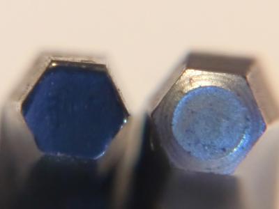

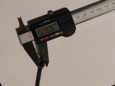

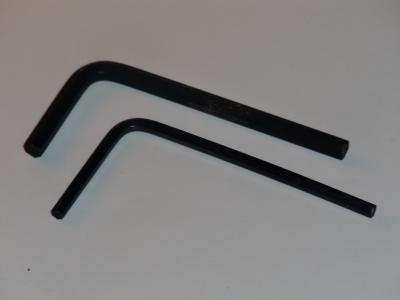

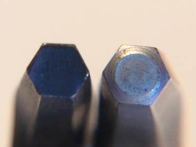

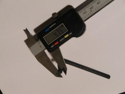

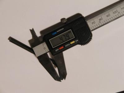

mira te pongo unas fotos en las que salen las llaves fender que te menciono la mas delgada es para las american series la mas gorda es la de la mejicana.
Como ya te dicho antes e medido ambas con el pie de rey que tengo que es bastante fiable , la fina es simetrica tiene un error de unos 0,01mm aprox en uno de los lados lo cual puede ser del desgaste o un pequeño margen de error en la fabricacion de la llave.
La fotos con el pie de rey son de la mejicana de la mas gruesa que a simple vista parece un hallen normal pero si la miras detenidamente a ojo ya se ve que no es igual y tiene una forma de exagono con un lado un poco mas largo ,parece un exagono un poco aplastado por asi decirlo, al medirla ya te das cuenta de que es asi pues al bloquear el pie de rey la llave te entra de un lado y del otro no, por lo que no son iguales , y no es desgaste pues la llave es nueva y va perfecta y sin olguras en las guitarras fender mejicanas de los noventa que yo he provado y ajustado satisfactoriamente.

Gracias por las fotos pero sigo pensando , (después de buscar en internet alguna referencia a tu teoría y no encontrar nada, de no especificar nada al respecto las tiendas que las venden y la propia página de fender en las que únicamente dan su medida en pulgadas, que en el tiempo que llevo en el foro no recuerdo haber leído nada al respecto) ,que esas variaciones se deben a defectos en la fabricación de la pieza, tanto de la llave como de la tuerca del alma ( en ésta muchas veces hay que sumar el intento de ajuste por el dueño con otras llaves de "metrica") . Te aseguro que tengo llaves allen en casa que a simple vista se ven desiguales y no son de guitarras. Una llave como la que comentas suponiendo que la madera de la pala te dejase 180º de giro ( que ni de coña en una Fender que no sea bullet) y quitando cuerdas te permitiría solamente girar 120º (que son a todas luces insuficientes) y dando por hecho que la tuerca del alma siempre tendría que estar montada en la misma posición. No le encuentro razón de ser, me parece demasiado complicado. Es más sencillo vender tu simple llave allen que te fabrica cualquiera y cobrar un cojón por ella.
Con lo que estoy de acuerdo es que tienes que trabajar con la herramienta adecuada sobre todo si te dedicas a esto profesionalmente y si una llave por mucho que sea de la medida no va, habrá que buscar la que sí y muchas veces es la original (que casi siempre lleva mejores calidades que las del IKEA.)
Gracias por todos tus consejos pero te aseguro con humildad, que se ajustar y mantener todas mis guitarras. Tiempo he tenido de aprender algo desde que me regalaron la española hace 42 años y la primera eléctrica que tuve hace 30 y eso que antes de internet, nada, cuatro libros y probar y probar.
Muchas gracias por las molestias que te has tomado. Por supuesto estás más que perdonado e igualmente te pido perdón si algún comentario mío te ha molestado.
Un saludo y perdona que sea tan cabezón y siga en mis trece :) :brindis:

Tranquilo que estoy super acostumbrado muchos de mis clientes no entienden las cosas asta que no viene aquí y lo ven en directo o en las fotos,
yo no te dicho que la llave tenga todos los lados diferentes a simple vista solo dos son diferentes con lo que dándole la vuelta a la llave debería ser suficiente si quieres darle vueltas enteras (yo no necesite hacerlo) pero si es cierto que la llave solo entra en dos posiciones y en una de ellas el ángulo de incidencia es tal que no se si dañarías el tornillo al hacer mucha fuerza,
ya que pese a tener un lado mas largo que el otro la llave podría no ser suficientemente larga para poder girar sin dañar la pala ,
no lo comprobe pero supongo que inclinandola seria suficiente para darle la vuelta entera sin meterla asta el fondo en esa posición,
de todos modos para mi gusto también opino que para hacer eso seria mejor la misma llave con un mango recto como un destornillador o una igual pero mas larga ,

Perdón por meterme en la polémica, pero creo interesante puntualizar lo siguiente:
Las diferencias entre las caras que se ven en las fotos, se pueden dar como tolerancias normales (+ - 0,03 mm) en una llave Allen, de no muy buena calidad, por muy Fender que sea. Estamos hablando de tornillería, no de herramientas de precisión.
Donde actúe esa llave, actuará cualquier buena llave de 3/16 con la misma o mayor efectividad y garantía, y en cualquier posición.
Ya por curiosidad, he medido con calibre digital mi juego Allen, de marca reconocida (IRIMO), y, con diferencias de 1 a 2 centésimas no tienen ninguna distancia entre caras igual.

e conseguido unas fotos de cerca con una cámara prestada pero aun viéndose mas grande , creo que no se aprecia tanto como cuando tienes la llave delante junto a otra de una medida normal parecida , como vereis a simple vista se parecen mucho , debido a eso es muy posible que alguna llave os encaje pero con cierta holgura ,lo malo de eso es que si vuestra alma esta muy dura podéis dañar el tornillo al aplicar fuerza y luego ya una vez echo el tornillo redondo no hay llave que valga...
milio77 no dudo en absoluto que te haya funcionando , si el alma va fina y gira bien el tornillo no sufre tanto y no pasa nada según tu yo no me arriesgue, poder se puede, que se pueda hacer mejor es otra cosa , ya e dicho que yo he visto al dueño de una guitarra girar un alma que estaba completamente redonda introduciéndole un destornillador plano a presión con un martillo y girando este con unas mordazas y funciono ,
aunque yo no lo aria , dudo que lo puedas hacer muchas veces antes de cargartelo todo y causar una avería muy cara !
