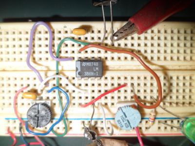

Parece que no subió la foto. otro intento..

Bueno lo primero pedir disculpas por no haberte contestado, he estado un poco liado. Te cuento lo que me ha ocurrido.
Después de ver tu vídeo y ver que efectivamente si que cambia el sonido, me puse ha hacer el smokey amp pues era mas fácil de montarlo y dejaría el ruby como limpio que también suena bastante bien. Con el smokey amp no he tenido ningún problema todo funcionando a la primera, mi sorpresa ha sido cuando estaba montando el ruby me ha dado por hacer un puente entre la pata 1 y 8 (la que produce el overdrive) y ha funcionado. Es muy extraño porque no le hecho nada pero ahora funciona sin problemas.
Bueno y eso es todo, te agradezco mucho que me hayas ayudado.

Hola, si comentas que haciendo un puente entre la pata 1 y 8 funciona, el problema lo tienes en el pote o resistencia del Gain, imagino que al puentear el pote, siempre tendrás la distor tope, haa verificado que haya continuidad entre las patas 1 y 8, en resistencia y poniendo el pote al minimo tendrias que ver como mínimo la resistencia
LANDA
por el 05/11/2014
Tienes razón amigo Warjazzman.
scobocas
por el 10/11/2014
Después de hacer el puente puse de nuevo el potenciometro (lo había quitado) y me funciona, imagina que seria alguna mala soldadura.
LANDA
por el 10/11/2014
Je,je.. Pues es casi seguro que era soldadura. :unabirra:
