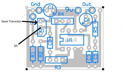

Buenos días, he montado el ruby amp de esta pagina(http://www.runoffgroove.com/ruby-pcb.pdf) y funciona correctamente pero el gain no funciona. Al mover el potenciometro no se nota nada, ni overdrive ni nada. He probado a cambiar el potenciometro, a cambiar el orden de los cables y la verdad que no se que mas hacerle.

Algo que yo haría en el tuyo, sería meterle la señal directo al integrado sacando el transistor y conectacdo la guitarra al condensador C2 como se muestra en la foto a ver como suena.

Ah perdon..!. Olvidé mencionar que si en la prueba te suena bajito. puedes sacar la resistencia R2. :D

Vale, he probado lo de quitar el transistor y meterle la señal por el condensador C2 y suena como mas grave, pero para nada a overdrive. Suena como si bajas el tono de la pastilla y al girar el potenciometro no cambia nada.

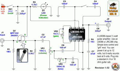

Conseguí un diagrama muy parecido a tu circuito. me llamó la atención que la entrada de audio del tuyo es por el pin 2, en el smokey la entrada es por el pin 3. Aunque los dos pines son válidos como entradas, la ganancia es muy distinta. El pin 3 tiene una ganancia mayor que la del pin 2 y eso explica el overdrive del smokey.
Como no tengo ninguna experiencia usando el pin 2 como entrada ( he usado en varios proyectos este integrado pero nunca usé la entrada del pin 2), así que voy a montar tu circuito en un "protoboard" y haré unas pruebas pues yo también quiero apreder je,je. En cuanto pueda lo monto.

Aquí prueba de audio del mini ampli tuyo. Lo armé sin el transistor y sin la resistencia R2. Como se puede oir, el control de ganancia de 10 Kohm que le puse, si que afecta bastante. Como ya cambiaste el integrado, sin duda tienes un error en tu circuito, te sugiero que revises bien la continuidad de la tierra en todos los puntos. Fíjate en la foto de mi circuito en el protoboard y busca alguna diferencia con el tuyo ( aquí la experiencia en electrónica es importante). Espero te sirva la informacion.
