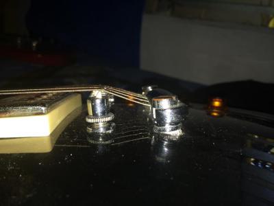

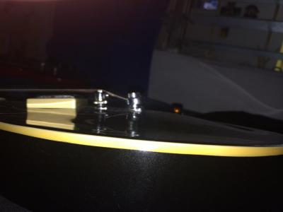

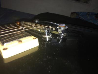

Muy buenas gente, desde que compré mi Epiphone LP Standard, en unos $300 USD , usada, noté unos problemas al llegar a casa y afinarla, pues, no la siento como otras Les Pauls que he tocado, ya se que el mástil es más grueso que las otras guitarras, pero no es eso, note problemas de trasteo en la 1era cuerda, trastes 3,5, y 15. y pues le iba a bajar las cuerdas, y cuando vi detalladamente el puente, me encontré con esto:
El puente donde van agarradas las cuerdas, esta como inclinado hacia adelante, y si bajo las cuerdas para bajarle la accion, empieza a trastear en los trastes antes mencionados, y la accion esta muy alta y es dificil tocar, mis dudas son:
1-tiene que ver el problema del puente con la acción y el trasteo?
2-porque si ajuste el alma anteriormente dejó de trastear, pero las cuerdas quedaron muy altas, y se las baje y empezó a trastear de nuevo.
Muchisimas gracias de antemano. :gracias:
guitarzone
por el 12/07/2014
La función del alma NO es para subir y bajar la altura de las cuerdas, esto se hace con el puente. El puente está inclinado, está mal, pero no tiene nada que ver con los trasteos.
Tariu
por el 12/07/2014
Los trasteos aleatorios tienen poco o nada que ver con el ajuste, ya que suelen venir provocados por un problema de trastes...
Mover el alma no sirve para subir o bajar las cuerdas, es parte del ajuste pero no es para eso para lo que se usa
Que el cordal se haya inclinado no afecta al ajuste.
Tú tienes una guitarra a la que se le está soltando el cordal, que tiene según parece un pequeño problema de trastes y que ahora, además, está desajustada... no se puede tocar a lo loco para solucionar un problema que no sabes cuál es, moviendo elementos que no influyen en dicho problema... así luego las guitarras se convierten en lo que se convierten.
Si quieres hacer algo bien con esa guitarra pon el cordal bien, que los encajes van a presión, sigue un manual de ajuste y ajusta la guitarra correctamente... y luego cuando lo hayas hecho, ajustas la altura para que no de trasteos... si se queda muy alta y has comprobado antes que son en cuerdas aleatorias y trastes aleatorios, hay que nivelar los trastes...
Si no eres capaz de hacer el ajuste así o te toca meter mano a trastes y no sabes pues llévala a un luthier, pero te recomiendo que no sigas tocando a lo loco el alma por un cordal doblado... y preguntar después de tocar.
