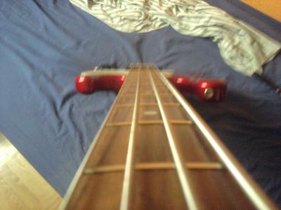

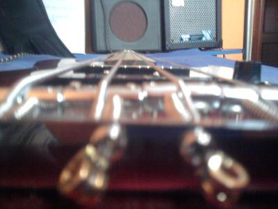

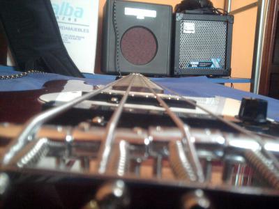

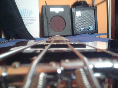

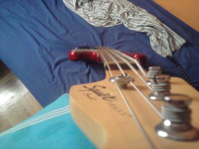

Hola compañeros, me gustaría preguntar a algún entendido que haya por ahi sobre el alma de mi bajo squier.
Pues bien, resulta que tiene una varilla tensora, el caso es que la curvatura no está bien, vamos, no sé si me explico, yo ayer mismo la ajusté pero por el traste 5 de la 2ª cuerda se nota que está más hundido referente a lo demás, vamos que no es que tenga tensión más o menos, si no que esté más recto o más curvo, esa parte está más hundida. Si sabéis cuál es la curva del destonillador (de coches) pues algo así empezando. En éste caso, por mucho que diga prefiero colgar fotos que si no no se explicarlo.
¿Alguien sabe que hay que hacer en éste caso?
Éstas fotos, que están hechas con el móvil, si se ven mal decidme, así subo unas de mejor calidad, eso sí disculpad mi desorden.

Sobre todo en la penúltima se aprecia bien el asunto del que hablo.
Reitero, perdonad el desorden que es que lo tengo que lavar la sábana, y no merece la pena .

Más bien es desde el traste 5 hasta el 15 está inclinado hacia la parte del mástil de la cuerda más fina, quiero decir que mirando en posicion de tocar normal, sería en esos trastes desde 1mm antes de que empieze la 2ªcuerda hasta el final del diapasón pasada ya la 1ª cuerda. Vamos ahí está inclinado, más hundido de la cuenta. Eso es lo que pasa, aunque no sé si me explico bien, porque es difícil, puedo colgar una foto más definida que se aprecie.
Vamos, que el diapasón y/o mástil no es uniforme, está hundido por ahi.
