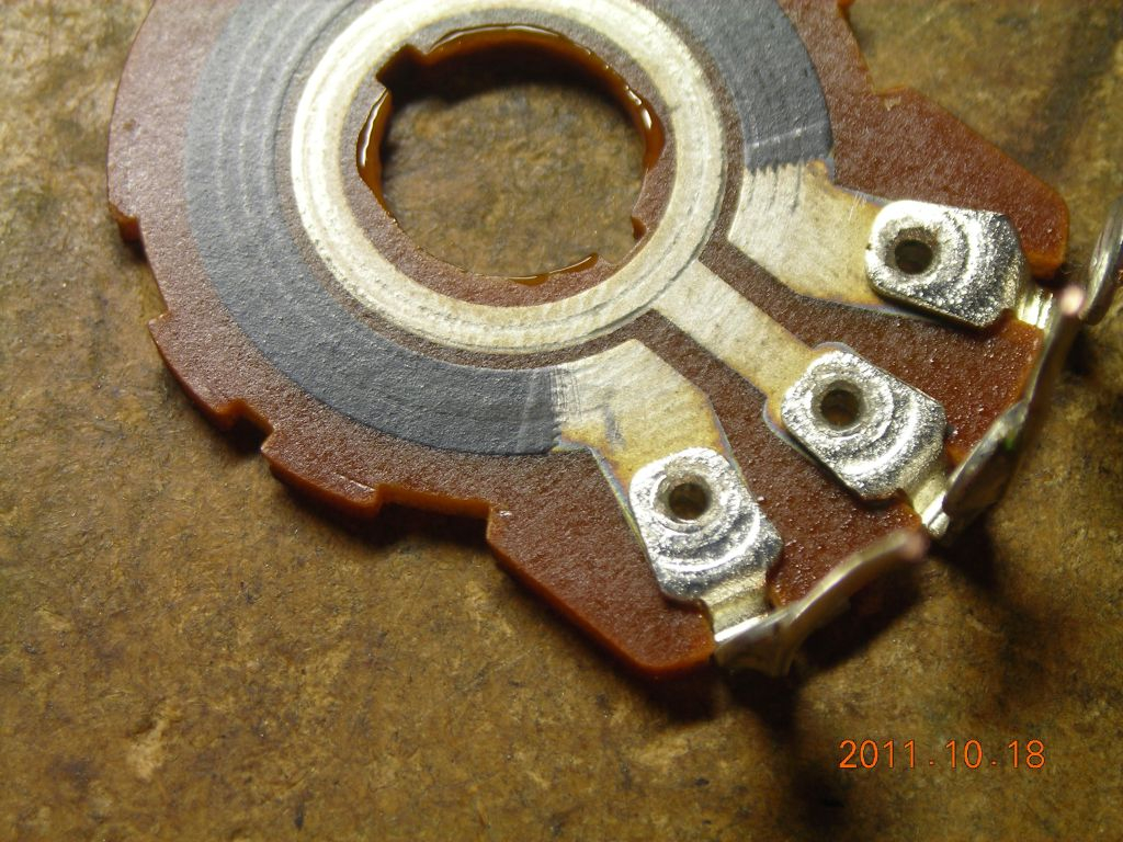

David Trigili
Ha podido joderse la pista del pote? no es que yo controle de electrónica pero si el condensador no es parece que cobra fuerza la segunda hipótesis.
Con pista me refiero a esto
Una vez abrí un potenciómetro estropeado y estaba jodido eso, rascado o levantado, no recuerdo.
