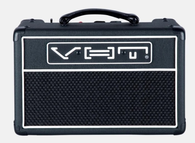

Hola a todos,
Este ampli la verdad es que me ha ido muy bien pero solo durante unos meses.
En este enlace
http://www.tdpri.com/forum/amp-owners-clubs/231757-vht-special-6-combo-owners-club-3.html
he subido una muestra mp3 del problema. Es que sale un sonido 'petado', con volumen a partir de la mitad, da igual si en ‘high power’, ‘low power’, con o sin boost. Y solo al tocar notas especificas (E bajo, A, A sostenido y se repite subiendo de octava).
Sigue igual de mal cambiando de guitarra, de cable y poniendo un altavoz externo.
Contacté al soporte de VHT y les mandé la muestra. Me dijeron que cambiara las válvulas.
Pues, las pedí y las cambié pero fue inútil. Les volví a contactar y me dijeron que lo devolviera en garantía. Lo mandé de vuelta a Thomann hace ya 15 días y no tengo más noticias :no_lo_se:
Bueno, eso, quería aportar mi granito de arena sobre este ampli, y también saber un poco si a alguien le suena este tipo de problema. Muchas gracias por vuestros comentarios. Ciao.

Perdón, el enlace de la muestra mp3 es
http://www.2shared.com/audio/lY4XhnMr/Special6_issue.html
El que había puesto era de un foro donde también comentan este problema.
