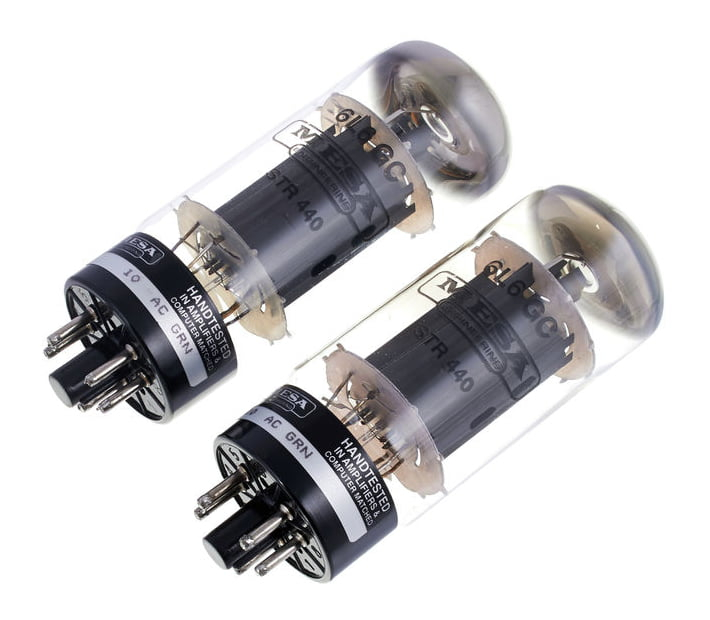

Lo de los colores es un sistema que utiliza Mesa para emparejarlas, creo que hay 5: grey, blue, green, yellow, red... pero claro si las pillas online a lo mejor no puedes elegir... el código viene en la base de la válvula, por ejemplo las de la foto son green (GRN). En Madrid las puedes comprar en Ardemadrid. Pero vamos que a la hora de funcionar da igual el código, solamente tienes que tener cuidado de siempre usar parejas con el mismo código de color.
