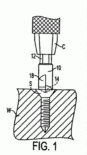

hay unas brocas especiales para eso... a ver si la encuentras.
Es una broca que se usa con un taladro reversible, ya que corta el material y lo engancha en el sentido correcto para que vaya desenroscando.

frasco
por el 06/04/2008
no es eso manu eso se llama en mi tierra "Terraja"
Es distinto... es una broca para sacar el tornillo partido.
empieza a hacer el agujero en el propio tornillo hasta que se engancha... entonces como está girando a la izquierda lo desenrrosca.
:saludo:

compañero... no sabemos de qué calidad es tu guitarra... pero siempre puedes comprar tambien un puente barato sustituirle las selletas por las que tienes ahora (si es que son buenas o mejores) e instalarlo.
