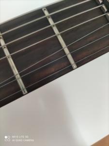

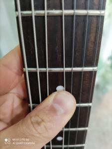

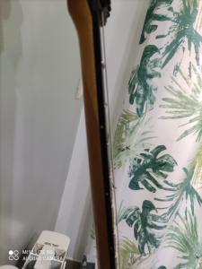

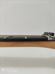

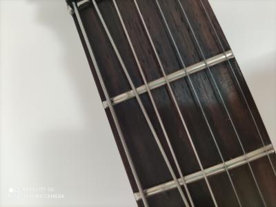

Hola,
Tengo una guitarra de 7 cuerdas, que tiene puente flotante. Me he dado cuenta que los 4 primeros trastes, están desgastados, es decir se están "aplanando". La guitarra, también me trastea bastante En la cuerdas 1 y 7 en los últimos 2 trastes y en los dos primeros. Seguramente será por que no cambio correctamente las cuerdas, creo yo.
Mi preguntas son , esto de los trastes irá a más?
Debo cambiarlos?
Por qué al pulirlos , se van a quedar muy bajos. Puesto que el "aplanamiento", es considerable.
Por otro lado tengo una guitarra" normal", es decir de 6 cuerdas. Que me trastea también. A esta ,el luthier, le pulió los trastes, por lo que no quiero que me pase lo mismo, que con la otra.
Seguro que es algo básico, y tendrá que ver con el cambio de cuerdas, pero no he visto review que me puedan ayudar.
Gracias

Cuando pules los trastes el desgaste que tienen es minimo, inapreciable.
Igual estas hablando de un nivelado de trastes.
Cuando los trastes se han desgastado considerablemente en una zona particular la solucion mas barata es nivelarlos, hacer que todos los trastes vuelvan a quedar a la misma altura lijando los que estan mas altos.
La otra opcion es re trastear, pero en este caso no es buena idea cambiar 1,2,3 o 4 trastes sino que conviene cambiar todos.

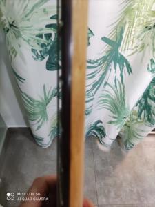

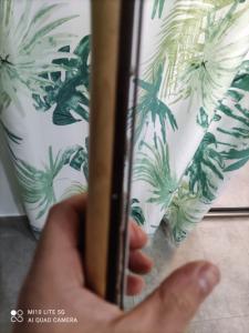

No se cuanto tiempo llevas con esas guitarras o cuanta caña les das, pero mucho tienes que trotar una guitarra para que los trastes esten tan desgastados que te trastee irremediablemente. En estos casos el culpable suele ser un problema en el ajuste de la guitarra. Como la tienes ajustada? Cual es la altura de las cuerdas en el traste 12, como de curvo esta el mastil?
Dices que te traste en los primeros trastes y en los 2 ultimos, lo de los 2 ultimos es raro que haya trasteo, si fuera porque tienes las cuerdas muy bajas en el puente notarias trasteos en muchas otras partes.

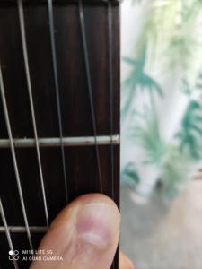

En los 3 primeros trastes , incluso en las cuerdas pequeñas.
Las cuerdas claramente, tocan en esos trastes.

#4 Si las cuerdas te tocan en los primeros trastes es que la cejuela esta muy baja, para asegurarte:
-Si tienes una cejilla ponla en el traste 3 si no tienes simplemente pulsa las cuerdas una a una en ese traste.
- Mientras tienes la cuerda pulsada en el traste 3 presiona la cuerda sobre el traste 1.
Lo ideal es que haya un pelin de espacio eentre la cuerday el traste, imperceptible a la vista pero que si pulsas la cuerda veas que hay un poco de movimiento. Si no se mueve nada es que la cejuela esta muy baja y la guitarra trasteara al tocar la cuerda al aire. Si hay mucho espacio la cejuela esta muy alta y hay que limar.
Respecto a las fotos de los trastes no veo que esten desgastados. La zona de las cuerdas graves, donde estas tocando mas, esta mas brillante, pero no veo un desgaste pronunciado, estan perfectamente

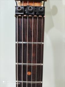

Me tocan en los trastes. Y no lleva cejuela. Por qué lleva selletas, (puente flotante).
La llevaré a ajustarla. No se pero cada vez que cambió cuerdas me pasa lo mismo.
Es un rollo lo Floyd Rose, etc...

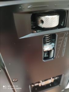

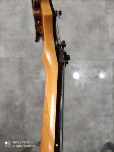

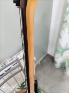

Revisa la curvatura del mástil. Me da que aflojando un poco el alma resuelves el problema.

#4
Viendo esta foto, da la impresión de que tienes las cuerdas muy bajas por el lado de la cejuela, parece que están muy hundidas en la ranura (aunque de cejuelas Floyd Rose NPI).
Daoiz
por el 05/05/2021
Esa cejuela está muy baja

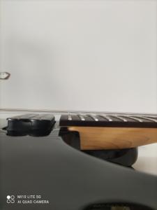

En la que tengo de 6 cuerdas , tengo mucha más altura en los trastes finales, que en los 2 primeros sobre todo. Cejuela como tal no lleva. Esta, no quiero que le pase lo mismo que a la de 7 cuerdas, por que los trastes están nuevos.
