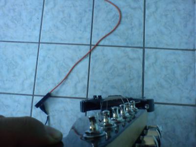

Tengo un problema con una guitarra eléctrica Behringer MetAlien.
Resulta que esa guitarra no es mía y el dueño la quiere vender pero me la presto a mi para que la revisara y el problema que encontre fue que las cuerdas 1a., 2a. y 3a. pegaban en los trastos aproximadamente desde el primero hasta el 8vo. unas mas que otras, las cuerdas superiores no trasteaban tanto, solo rozaban un poco.

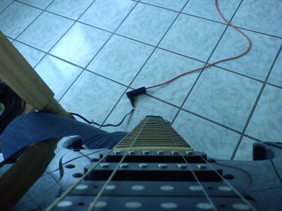

Entonces tome una regla para medir la curvatura del mástil y descubrí que estaba demasiado arqueado así que pensé que aflojando el alma se corregiría el problema pero por mas que afloje no se noto ningún cambio :(
Volví a revisar la guitarra y me di cuenta que el mástil esta torcido, viéndolo desde el puente hacia el clavijero se nota que en la parte donde termina el mástil y junta con el clavijero esta hundida hacia abajo solo del lado derecho es decir del lado de las cuerdas mi, si y sol.
El alma la giro hacia ambos sentidos hasta que topa y no es posible seguirla girando pero no hace ninguna diferencia en la curvatura, lo único es que estando flojo el mástil se mueve mucho con la mano al agarrarlo y tratar de hacer tonos, o estando recostado con las cuerdas hacia arriba y tocado las cuerdas trastean al aire y estando la guitarra con las cuerdas hacia abajo y tocándolas al aire no trastean por lo que me imagino que eso se debe a que el mástil esta muy flojo, pero por el contrario si lo aprieto entonces todas las cuerdas trastean.
Ya no se que hacer :(
Actualmente la guitarra tiene cuerdas Fender .009
El dueño casi nunca la usaba
Me comentó que también se quedo cierto tiempo sin las primeras dos cuerdas ya que siempre las reventaba.
Espero me haya explicado, y espero alguien me pueda guiar en este problema, de antemano muchas gracias.

El problema es que trastea y no he podido hacer nada para remediarlo :(
