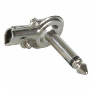

Hola amigos,
Estoy modificando la pedalboard y he comprado unos jacks neutrik de tipo pancake (planitos) y estoy sudando tinta para soldarlos, la malla no la pego al chasis ni por casualidad. Normalmente sueldo los jacks típicos rectos y no me dan estos problemas ¿ hay algun producto o truquillo para soldar bien la malla al chasis! Gracias.
Son como este

Si ser experto en soldaduras , prueba a lijar un poco por dentro el metal, quitarle ese brillo para que tenga algo de poro.

También puedes deshilachar un poco la malla y volverla para atrás, como envolviendo la goma del cable, al cerrar la clavija, la goma hará presión y hará que la malla no se mueva, no haciendo necesario el uso de soldadura en la malla. Eso funcionará muy bien, en el caso de que el cable sea del grosor adecuado, si es demasiado fino y al atornillar no comprime el cable, no funcionará de un modo 100% seguro y sin fallos.
Ten en cuenta que toda la carcasa del pancake (u otra clavija) actúa de malla también
