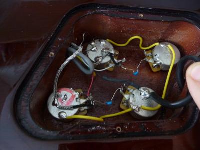

Buenas¡ Pues por fín he sacado un rato y he sustituido el selector y.....¡el mismo problema¡
Es curioso, cuando se selecciona la posición central suena como la pastilla del mástil o la del puente (una u otra aleatoriamente cada vez) pero con algo de velo en el sonido, como si una sonase y la otra estuviera por ahí como un fantasma. Sea cual sea la que predomina en ese sonido, si bajo el pote de cualquiera de las dos el volumen baja a 0. No entiendo nada.
Descartando avería del selector pienso que algún cable está mal conectado o en mal estado y ahí si que ya me pierdo ya que mis conocimientos electrónicos no me dan para localizar la avería.
Por si acaso voy a subir una foto por si alguien ve algo raro en el cableado de la guitarra.
iagobkstar
por el 21/02/2012
Que cosa más rara... si fuese cosa de que solo una pastilla funciona en el medio, y al bajar el volumen de la otra se apagase, vale, esto lo he visto... pero que suene aleatoriamente haciendo contacto, me parece de lo más extraño. Supongo que podría ser algún cable mal soldado o algo, ni idea. Por cierto, del esquema no te puedo decir nada por que el de las Gibson que he visto era bastante distinto (no quiero decir que el tuyo esté mal ni mucho menos). Revisa todos los cables, sobre todo los que conectan los potes y el selector, seguramente el problema esté ahí.

Gracias, veré que puedo hacer
