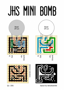

Cuando el efecto está activado no tiene ningún ruido y todo está bien. Pero cuando desactivo el efecto tengo mucho ruido “sssss”
Nota: Estoy usando un Switch 3dtp true bypass
Espero alguien pueda ayudarme! Gracias!
Les adjunto el circuito que estoy usando
Lespaulhc
por el 29/11/2019
Hola algo has hecjoal repasalo todo.
Murys
por el 01/12/2019
Si tienes ruido en limpio es el bypass en donde tienes algo mal, el circuito en si no tiene complicación tu problema está en 3dpt... cuelga el esquema de tu switch y una foto de como lo has soldado para que podamos darte una ayuda
