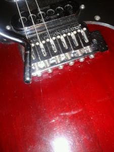

Buenas: tengo una guitarra bastante extraña, la réplica de la Red Special de Brian May de marca Burns. La barra de trémolo cuando me la compré se quedaba fija, ahora va más suelta que... yo que sé, y a poco que le des un golpe a la guitarra hacia delante se sale (esta barra no entra a rosca, entra sin más), ¿a alguien se le ocurre cuál puede ser el problema=
Tariu
por el 03/11/2014
Es una palanca de presión, por debajo del puente lleva un tornillo que regula la presión de la palanca, apriétalo un poco y verás como se queda fija.
juan_n_roses
por el 03/11/2014
gracias por tu respuesta pero me temo que no es el caso (si no estoy equivocado yo) adjunto algunas fotos. siento el polvo y la mala calidad en ellas

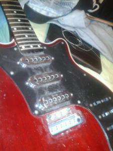

juan_n_roses
por el 03/11/2014
foto 2

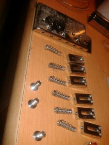

juan_n_roses
por el 03/11/2014
foto 3
J.C.
por el 03/11/2014
En el bloque, donde entra la palanca, tienes que tener un pequeño tornillito (prisionero allen) con el que poder apretar la palanca.
Ya te lo han dicho antes, fijate bien.
