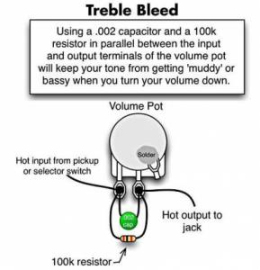

Sin cable, directamente la patilla al cuerpo del potenciometro. Dobla la patilla hacia dentro y le pones un punto de soldadura.
Fíjate sólo en la patilla que va soldada al cuerpo del potenciometro, no en el resto de patillas del esquema ue te he puesto. Así ha de ir soldada esa patilla.
