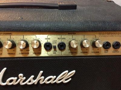

Compañeros yo hoy he tenido un problema con mi 8080. Al ir a encenderlo, me he encontrado que ha perdido la potencia. No sólo con distor sino tb en limpio.
He leído por aquí q podía ser problema de la válvula si fuera sólo el problema con la distor, pero en mi caso suena muy bajo tanto en limpio como saturado. Q puede ser pues??? Llega alimentación pero suena muy bajo... Válvula del previo? Fuente de alimentación? Conectores?
Gracias.

prueba a meter un cable entre el send y el return del loop de efectos, en estos amplis daba guerra por que se ensuciaban los contactos y no hacían buen puente...
zopillo
por el 04/06/2014
He seguido tu consejo y lo he puenteado con un jack tal y como comentas y suena como un cañón. Pero si lo quito se pierde de nuevo. Intentaré limpiar las entradas de los conectores con un spray. Sino imagino q habrá q cambiar algunas de las dos hembras, send o return. Será eso no?
Por cierto, si toco con el ampli puenteado como al hacer la prueba, le puede pasar algo al ampli?? Gracias!!!
