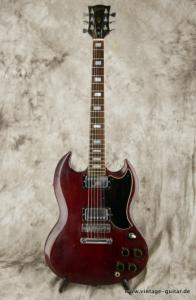

Yo solo tuve una SG en mi vida, que era pepinaco de guitarra: Gibson SG del 75 creo. Brutal. Con un puente raruno que nunca había visto. Por circunstancias de la vida ya o se encuentra conmigo. Una larga historia que no viene a cuento. Ahora, cabecear, cabeceaba como sus muertos.
Como la de la foto pero muy envejecida.

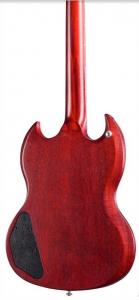

3-Cambio del pin al extremo del cuerno. A Tommy Iommi parece que le va bien.
4-Pin detrás del cuerno. Hay Gibson que vienen ya así.

Buenas sugerencias. Creo que la posición que usa Tommy sería la que mejor encajaría con mi cabeceo.
No soy nada manitas así que espero no cagarla jajaja. Y a ver como disimulo el agujero en la zona donde tiene ahora pin... ¿Hay algún tipo de resina, laca o lo que sea para dar el acabado final? La mia es negra como la de Angus.

Lo de cambiar el tornillo al cuerno no solo sirve para que no te cabecee, también para llegar más cómodamente a los últimos trastes. Si lo pones en el mástil, será incómodo y además peligroso.
