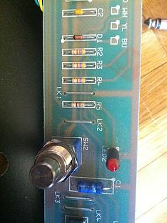

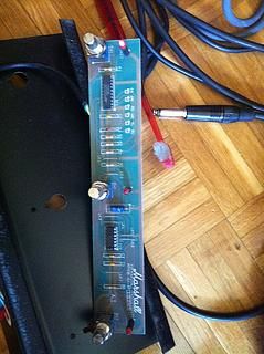

El problema es que si piso el 1 bien, si piso el 3 bien, pero cuando piso el 2 se enciende la luz pero cuando lo suelto se vuelve al que estaba (al 1 o al 3) y no entra el 2.
Cuando cambio los canales con los botones del cabezal, no tengo problema por lo que me imagino que el problema es del pedal.

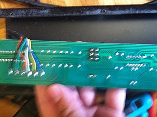

Lo he abierto para ver si hay algún cable suelto, pero no tiene mucha historia y a simple vista todo está bien.
¿puede ser el pulsador? ¿bastaría con cambiarlo? no tengo mucha maña con el soldador, pero no parece demasiado difícil...
Me imagino que para quitarlo sólo hay que calentar los 6 puntitos de soldadura y después de sustituirlo volver a poner los puntos de soldadura otra vez, no?

creo recordar que lleva pulsadores en vez de conmutadores ese pedal y por lo tanto lleva algún lach que enclava la salida. Si es este el caso, yo descartaría que fuese el pulsador y buscaría el fallo en el circuito del lach.
Si lo que lleva son conmutadores, podrías hacer una comprobación sencilla a ver si el problema es que el conmutador no se queda en una de las posiciones.
Los pedales de cambio de marshall son muy fallones..

Solucionado,
al final era el cable, aunque un técnico me había dicho que estaba bien, cuando lo he llevado a otro me lo ha solucionado rápido. Poniendo un cable nuevo se ha solucionado,
graciax a todos por vuestra ayuda.
