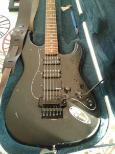

Hola foreros! Os explico mi problema:
Hace un tiempo remodele una strato que tenia y le inserté 3 pastillas humbucker. (En el mastil y en el medio dos de bcrich, y en el puente la EMG 81 hz). El esquema que seguí es el tipico de las strato de 5 caminos, volume y dos tonos. Lo solde yo mismo como habia hecho con otras guitarras. Mi problema es el siguiente: La pastilla del puente (o por lo menos la posicion) no me suena como tendria que sonar, quiero decir, no suena con todo el volumen o ganancia con el que suenan las demas pastillas. La posición middle/bridge funciona.
Tengo algunas hipotesis que podrian explicar el problema pero antes queria preguntar por aqui...
Como sabeis las pastillas emg vienen con su super modelo de instalacion de clic clap pim pam hecho, claro si todas las pastillas son emg, pero como yo solo tenia una no me valia, vienen con potenciometros pero me quede con los antiguos... La cosa es que cogí la pastilla y seguí las indicaciones, osea como si fueran al enchufe del sistema emg pero sacandole el plastiquito ese y quedandome solo con los cables. Salen 5 cables de la pastilla: Blanco, negro, rojo, verde y uno como malla. Vale supuestamente el blanco y el negro se anulan y no se meten a ningun lado segun el manual de instalación. Los demas irian al master volume(segun el manual de emg) porque su sitema iria: pastillas puente y mastil a donde la estacion esa de la bateria y los cables al cambiador. VALE: como to no he gastado ese sistema hice como todas las pastillas: uno al volumen otro al cambiador. Osea verde y malla al volumen y rojo al cambiador, y el blanco y negro como indicaba, anulados.
Cuando monte la guitarra le puse las cuerdas y tal ivan 4 posiciones y la del puente no XD. osea si pero a mitad de volumen,baja ganancia...
Mis hipotesis sobre el problema son:
1-el selector de pastillas esta roto
2- No solde los cables adecuadamente
3- La pastilla esta rota
Espero que algun entendido pueda hecharme una manita con el rollo este de instalacion de emg s en guitarras sin su sistema, o como podria hacer que suene como tiene que sonar. Si el selector esta roto, como podria mirar si funciona?
Con todo esto os dejo aqui el rollo y os doi gracias por adelantado!
