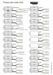

Supongo que habras respetado el codigo de colores, si son pastillas de diferente marca no cableandolas igual no??
que marca eran las originales?? o eran las de serie?

#6 si he respetado el código. La primera que le puse fue una gibson 498t que solo tenía malla y vivo. No había error posible.
