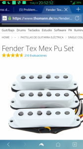

Una captura de pantalla con estas pastillas.
Se ve bien las diferencias de altura, de 6ª (izqda) a 1ª (dcha).
Es bastante curioso que el imán de la 3ª cuerda esté tan cerca de ésta, dado la enorme salida que tiene siempre esta cuerda.

Sí, las pastillas no es que sean precísamente equilibradas. El sonido tenía bastante fuerza y era muy blusera.
Ahora tengo unas fat 50. Suenan muy bien, muy strato. Pero comparado con las TexMex, suenan muy "elegantes". Y ya que comentas, el escalonado de los polos de las fat 50 es mucho más moderado.
