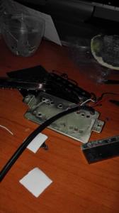

Pues ya que estamos os voy adelantando como va el caso... he desinstalado la pastilla y la he desmontado, he separado las bobinas y cuando he retirado la cinta aislante negra que aísla la bobina que no daba resistencia (cable rojo con blanco de masa) sin querer se ve que he arrancado uno de los extremos de la bobina y lo he perdido de vista... por tanto no puedo ahora mismo volver a montarla :(

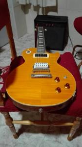

Por lo que he encontrado dos pastillas simples de una réplica japonesa de strato de los 70 y las he empalmado a lo cutre y las he conectado en paralelo fuera de fase para crear otra humbucker y bueno, para salir del paso me basta porque tengo bolo la orquesta en nochevieja y quiero tocar con la Epiphone.
De todas formas me gustaría que me echaseis una mano ya que la pastilla era una Paf artesanal con un sonido tremendo y me gustaría tenerla otra vez disponible ya que sonaba tremenda.
Os paso unas fotos: la primera de como está ahora la pastilla y la segunda de como está la guitarra ahora:
Os pido por favor que si alguien sabe algo de como arreglarlo que me ayude (ya se que estas fechas no son lo mejor para esto) pero bueno, si lo veis es que os aburrís y entráis en el foro no? :P
